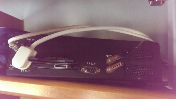

Använder fortfarande originaldragningen, 2st uttag salongen+sovrummet,
men borde ha dragit scart, men gav upp då utbudet via C.D blev dåligt utan HD-kanaler, har idag bara ett depositionskort från C.D = ettan+tvåan svt.
Vore trevligt att kunna använda parabolen då den marksända signalen ofta är dålig i vår husbil.
Kan det funka med min box, se bild

Ser att du Har ett uttag märkt Sat out, så då bör det fungera att vidaresända signalen till en extern box. En kabel från Sat out på din box till Sat in på externa CD mottagaren, Hdmi från CDmottagaren till TV. Scart kan du nog låta vara kvar för att kunna se andra kanaler , Tyska mfl
På min anläggning skiftar man signalväg genom att trycka på AV knappen på fjärrkontrollen.(inte 0ff)

Håller med "Sander": eftersom du har en RF Out så borde det fungera. Men bäst är att kontakta JR Larmcenter för att få det bekräftat. Tror dock att alla satellitboxar som har RF Out kan skicka vidare signalen den vägen.
Tänk på att om du skaffar en CD-box så är det i den ditt abonnemangskort skall sitta. Och för att få det att fungera så måste du kontakta Canal Digitals helpdesk så att dom knyter ihop kort med box. Kan ta ett dygn innan det fungerar.
På min fjärrkontroll (bytte min gamla hos JRLarmcenter eftersom den gamla slutade att fungera) är det knappen F1 som gör så att signalen skickas vidare.
