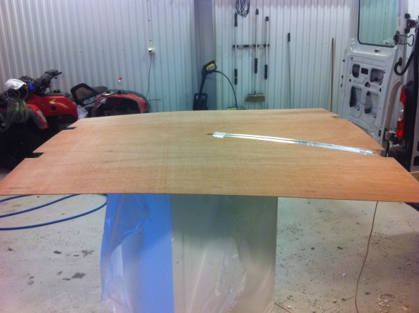

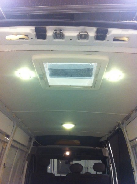

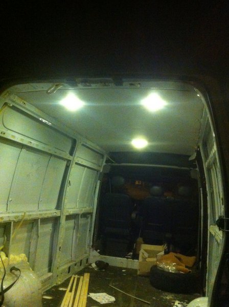

Jag håller på att bygga en Plåtis av en Renault Master L2H2.
Jag har hållit på ett tag nu, men tänkte att jag ska dela med mig av med lite bilder och info under byggandet.

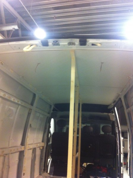

*Jag började med att fog-skummade samtliga balkar för att slippa köldbryggor.
*sedan så isolerade jag taket med 30mm frigolit i taket, och på det så limmade jag på en färdigtapetserad plywood från Polar. drog även några kablar för lampor.
*Monterade även i en taklucka.
Kommer med mer uppdatering inom kort.

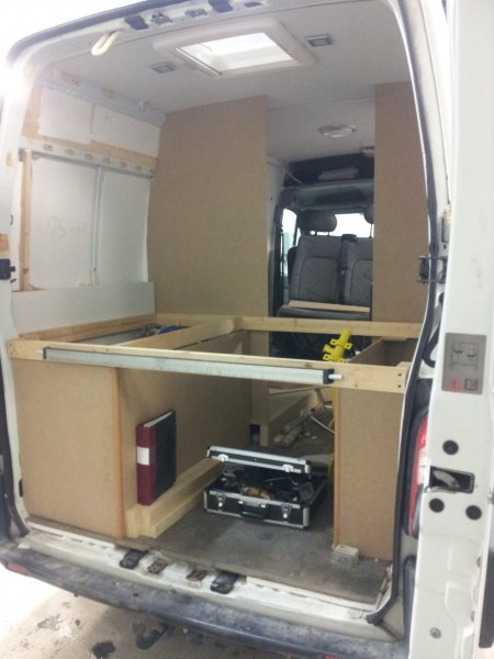

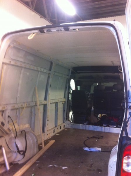

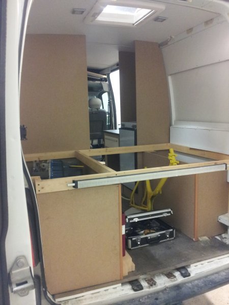

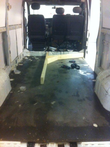

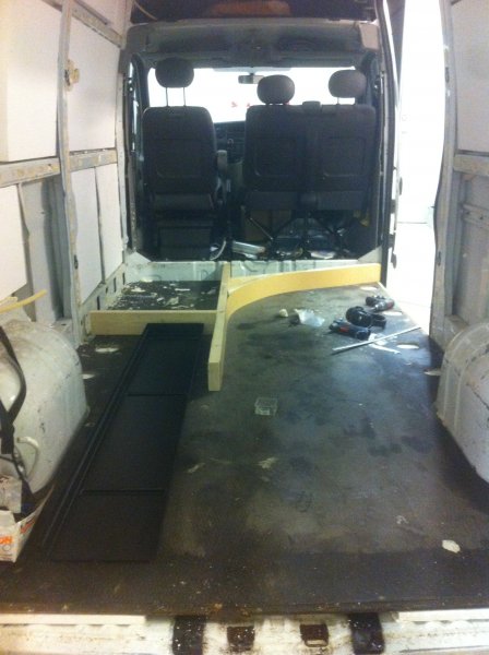

Även väggarna isolerades med frigolit, också har jag byggt en upphöjning mellan bo-del och hytt.

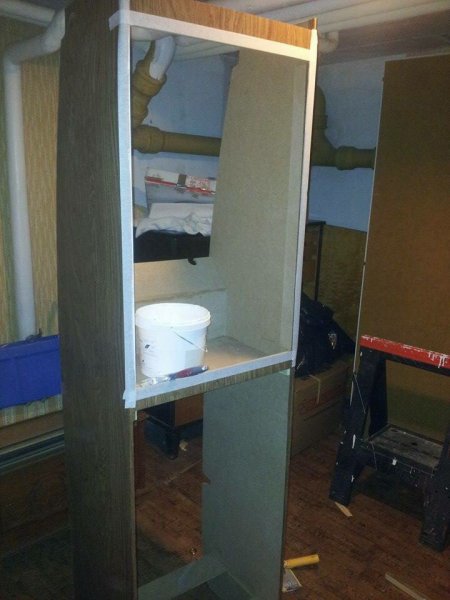

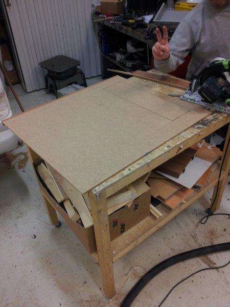

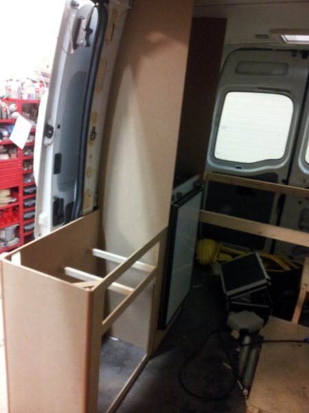

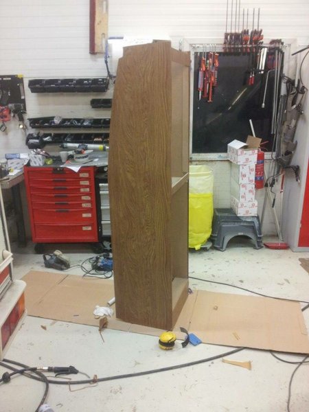

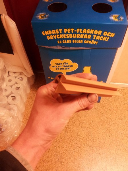

Med dessa lister, 8mm MDF, casco polyuretanlim och stift har jag byggt mina skåp.

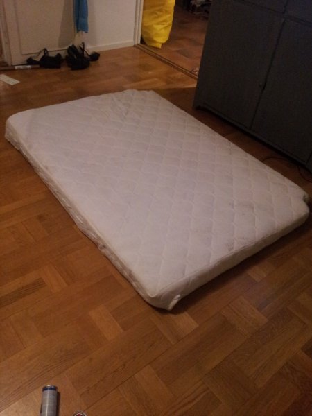

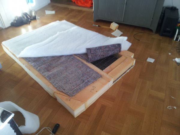

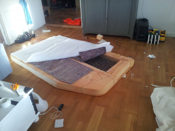

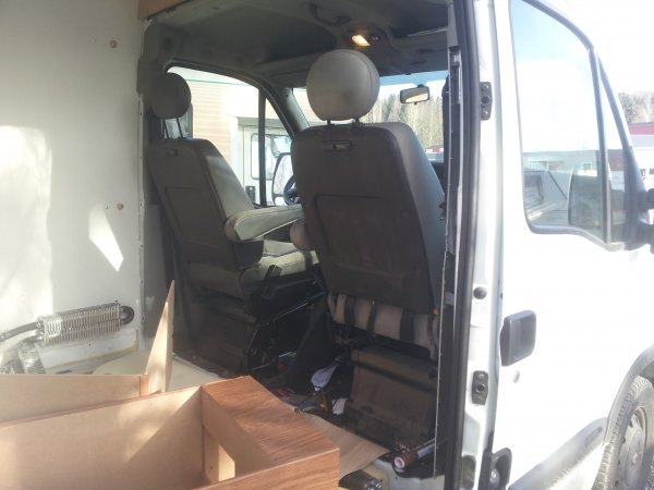

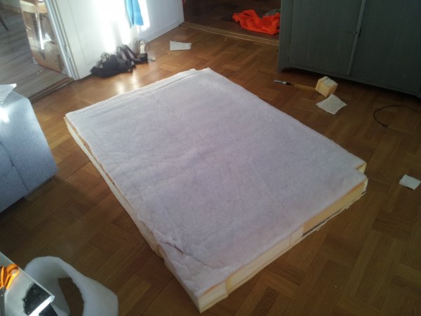

Stol från postbil så jag kan gå emellan, och några bilden på sängdelen.
Även bilder på måttanpassad bäddmadrass.

Jag förstår inte riktigt hur du tänkt med inredningen, det blir bara en stor säng och en köksdel.
Själv skulle jag ju inte få plats på det utrymmet men du har kanske inte det handikappet, och det verkar bli ett stort bagageutrymme under sängen.
Ja man måste ju planera för hur man tänkt att använda den själv det är ju viktigast, har sneglat lite på Master själv eftersom storleken verkar lagom.
Men du verkar vara proffs på att bygga snyggt och fint, men mdf är inte det lite tungt men det är ju inte så stora ytor.
Har inte sett listerna förut men verkar jättebra det brukar ju vara det svåra att fixa snyggt och med hållfasthet, en bil skakar och vibrerar ju en del.
Ska bli intressant att följa fortsättningen.

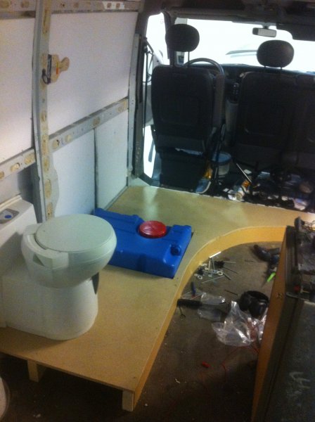

Detta ser mycket intressant ut och skall bli spännande att följa. Ser att du förberett för dinetten med vattentanken. Det ser ut att bli ett riktigt proffsbygge med upphöjt golv och hela köret, hur kommer wc att utformas? Blir det plats för dusch? Väntar spänt på fortsättning.

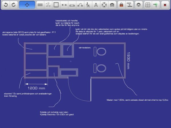

Här kommer en liten planlösning på bilen. Den är inte mått riktig, men så ni får en uppfattning hur jag har tänkt.
Helt rätt att mdf är ett tungt material men med 8mm blir det inte så farligt tungt. Jag har kollat runt lite och har sett att vissa tillverkare har använt mdf förr så då tänkte jag att det blir bra.
Dessa lister använder polar i sina vagnar sedan 2000 någon gång tror jag och fram till idag.
Tyvärr så blir det ingen dusch, eftersom bilen är ganska kompakt att bygga på.
Tyvärr så blir det inget byggt i helgen men kanske till veckan.

Snyggt... vad heter programmet du ritat i???
F.d. 22252
Sv: Plåtis av Renault Master
Ja nu fattar jag hur du har tänkt, och det är en ganska vanlig lösning idag med skillnaden att du bygger i en ganska liten och smidig bil.
Duschen är inte särskilt viktig är man på campingar så finns det ju alltid dusch många använder inte sin dusch överhuvudtaget, jag har dragit ut en slang från vasken och står utomhus och duschar har man ett förhänge så är det helt ok överallt annars är väl meningen med en liten bil att man ska kunna vildcampa. En portapotti är väl inte helt fel att gömma undan någonstans.

Tackar!!
PadCAD lite heter programmet.
Ritat på en surfplatta.
Precis! Ja det låter toppen. Jag har tänk mig en fiamma f45 Box markis.

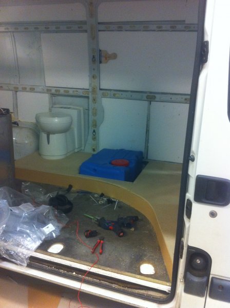

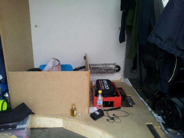

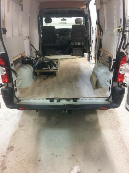

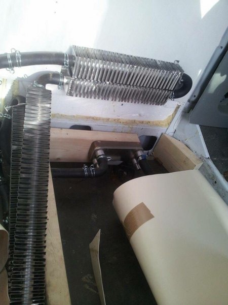

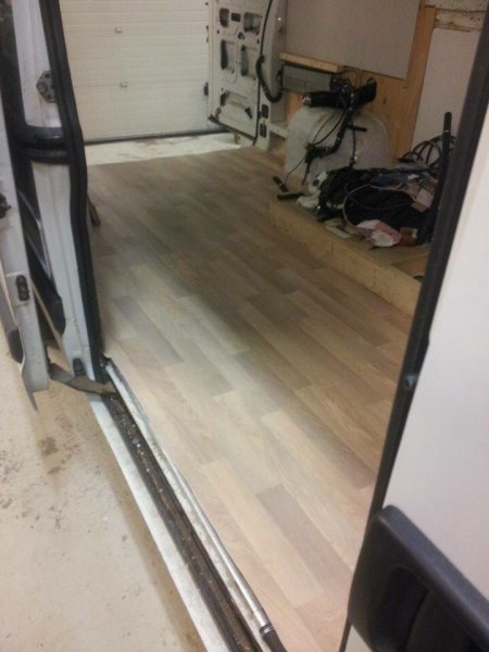

Nu kommer de senaste bilderna på bygget.
Det är golvet som är inlagt också har jag folierat kylskåpsskåpet.
Även bild på sittsen bakom föraren och en bild på värmeväxlaren.
En liten grov checklista på det som är kvar.
* Nytt golv på upphöjningen.
* Lackera skåpluckor
* Foliera skåp
* Lägga golvmattan på upphöjning
* Montera in skåp
* Färdigställa toa utrymme.
* Montera in vatten och avlopp
* Montera tillbaka värmepannan Alde 3010.
Det är det jag kommer på nu i grova drag.
Tyvärr så blir det inte så mycket gjort i veckan för bilen skall lämnas in på lackering, samma färg, repa upp massa små skador.

Anslut dusch utomhus innanför toakasettluckan, då behövs ingen duschplats inomhus.
Mycket fint arbete du gör.
18.274

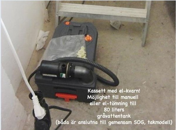

Jag tog bort duschen i min plåtis och installerade en riktig vattentoilett med kvarn i stället. Det ångrar jag inte. 12 volts WC finns i båttillbehörsaffärerna till mycket rimliga priser. Rostfri tank där också gråvattnet hamnar. Trivsam konsistens på soppan ger enkel tömning via fjärrstyrd pump. Vanligt toapapper löses upp utan problem. Kemikalie- och luktfritt!
Utomhusdusch fungerar bra.
PS. Marianne & Ranko har en elegant lösning på toaproblemet!
http://www.husbilsklubben.se/forums/posts/717750
