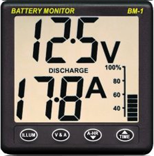

For å se batteritilstand kan du invester i et moderne oppsett av type Nasa BM-2, det finnes billigere fra ebay.

Det du borde komplettera med är kanske också en energimätare som mäter allt som går ut och in i bodelsbatterierna så du hela tiden vet vilken laddningsnivån batterierna ligger på.
Energimätare finns i många utföranden och priser. En rätt poppis variant är NASA BM-1.
Marinwebben.se - NASA BM-1 Batterimonitor
Det finns också Kinavarianter som funkar lika bra för några hundringar.
