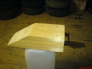

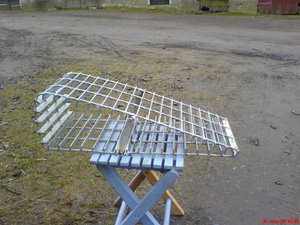

Hej jag gjorde såna i trä tillfäligt ville prova om det var bra. Det fungerade faktist bra andvände 2 tum 8 X 3 tot längden på den 50 cm monterade ett hantag på dom & snedkapade med motorsågen funkade se bild gillar att fixa egna prylar. Var ute i garaget & fotade dom nyss :)den i metall är en ny konstruktion

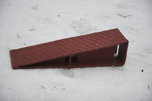

Plåtkilar av den typ jag berättat om har jag använt i snart 30 år. Jag har ett litet vattenpass på lämplig plats i förarhuset och man lär sig snart hur kilarna skall placeras för att få bilen någorlunda i våg.
Vanligtvis backar jag upp på kilen/kilarna och fixerar bilen med växel och handbroms när den kommit i våg. Och hitintills under alla dessa år har handbromsen aldrig kärvat fast.
Fotograferade denna gamla kil nu på morgonen. Jag har fått tillverkat lite längre och högre kilar till den senaste husbilen.
Det blir ju ordentlig belastning på dessa kilar varför det krävs förstärkningar, vilket förhoppningsvis går se på bilden.
Halkskyddsmönster även på undersidan för att hindra att kilarna glider iväg. Tar inte så stor plats undanpackade där de ligger omlott.
Jag har ofta varit ute för att kilarna legat djupt fastfrusna i is när det varit dags för avfärd, men det är lätt fixat med lite hetvatten; plåten leder värme bra och tål för den delen både hugg och slag.

Klossarna blir naturligtvis lite tunga med de förstärkningar som krävs för att inget skall vika sig vid ojämnt underlag. Klossen på bilden väger runt 6 kg. Halkskyddsmönstret gör att klossarna fungerar även på snö.
Jag tittade på hydrauliska stödben för några år sedan, men jag oroar mig (kanske i onödan?) för att detta är något som kan frysa fast i nersänkt läge om man står med underredet inpackat i modd och snö. Ssk nu på vårvintern vanligt detta med modd på dagen och sträng kyla under natten. I vilket fall elmanövrerade fotsteg får allt fällas in på kvällen för att man skall kunna känna sig trygg under vintercamping vid sådana väderförhållanden.

Mina i trä väger ca 5 till 7kg ska göra om dom tills i år så det blir längre lutning dom blev lite branta
