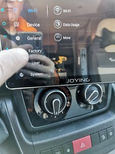

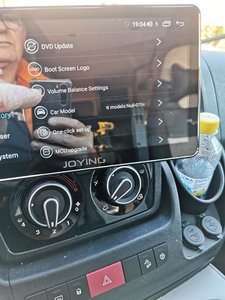

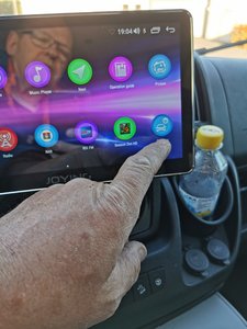

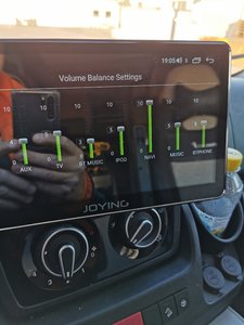

Har varit å rotat lite i menyerna. Finns ju en undermeny där du reglerar dom olika källorna. Där kan du ställa volymen. Har du varit där?

Japp, har varit inne och justerat i den menyn men det hjälpte inte för Copilot. Däremot funkade det för Sygic.
Som jag skrev tidigare har sällan ljudet på när jag kör med gps. Men kommer ställa upp till max för copilot och testa. Men det dröjer, ska inte ut för än Kristi Himmelsfärdsdag

Nu så har jag testat ljudet å även skruvat upp för copilot. Fungerar hur bra som helst. Hör det klart å tydligt. Ställde ner ljudet för radion. Så i min funkar det

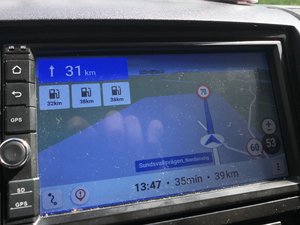

Sådär! Efter ett par dagar på vägen vågar jag nästan ropa hej och konstatera att "fulinstallerad" Sygic GPS verkar funka riktigt bra på den här "kinastereon"!
Inga krascher eller konstigheter och stabil funktion/navigering (förutom en väldigt märklig navigering på en påfart till E14 där den helt missade rätt väg och ville styra ut åt fel håll och sen göra en usväng :), men sånt händer ju ibland på de flesta navigatörer).
Det krävdes dock lite meck med stereons ljudinställningar för att få rätt balans på nivåerna mellan radion och Sygic.

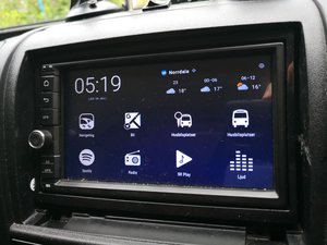

Gillar det mesta med Sygic så långt och känner att den tillsammans med Google Maps nog ska lösa det mesta.
Efter att ha lagt in Nova Launcher och ett nytt ikontema (den förinstallerade launchern och ikonerna var inte så kul) känns det som om det börjar bli lite ordning på den här grejen.
Bra skärm - även I solljus- och ljud (förutom radio, se nedan). Gps, blåtand och wifi funkar fint.

Jodå: Sygic hitta både bort och hem. Inte så bra bild. Skärmen är i verkligheten mycket ljusstarkare och skarpare.
Vår startskärm uppiffad med ny launcher och andra ikoner
