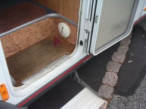

Rent principiellt borde väl gaslarmet sitta på en låg punkt i bodelen eftersom gasol är tyngre än luft. Vår ÅF satte det vid bodelsdörren i höjd med golvet.
Vet inte var ev narkosgas sprutas in men man kan ju gissa genom nån gummilist vid t ex dörren.
Har hört att man kan testa larmet med cigarrettändargas. Har inte provat själv men cigtändaren innehåller ju i princip samma gas som gasolflaskan.
Tillägg: Vi har ett kombinerat gas och narkoslarm
