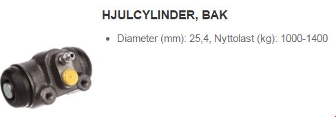

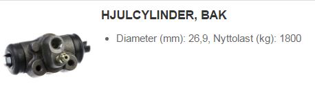

Heavychassiet Typ 18 har bromscylindrar med större kolvdiameter bak.
JANKRO
5.603
Norrköping
854
Sv: Motorbyte
Hejsan, det är inte bara skivornas storlek som skiljer fram, det är även andra ok och belägg med större yta. (Men det kanske du redan vet :.)
Bromscylindrar bak som Montreal skriver.
Men även huvudcylindern kan skilja och servoklockan (lite luddigt). Jag tror du måste ha den rätta även där för att det större bromssystemet skall funka bra.
M.v.h. JANKRO.
Ps. till det tyngre chassit så hör även kraftigare hjullager, men det har ju mera med vikten att göra än med bromskraften.
