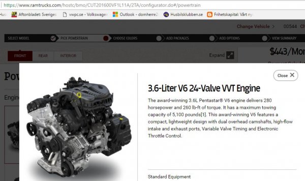

Montro om en skaplig bensin V6'a passar i en nyare diesel-Ducato.
