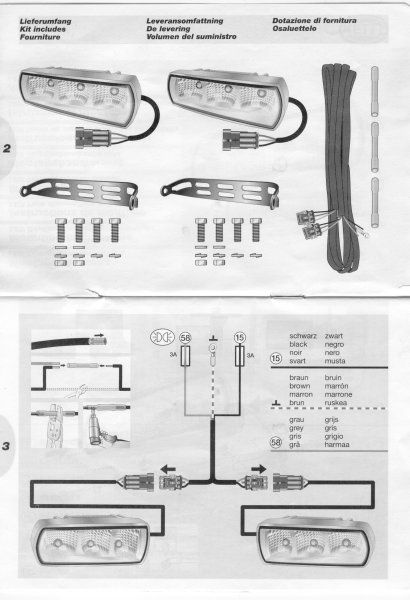

Jag har kopplat in mina på en Fiat 2012, som jag för övrigt köpt av Bengt Åke Linder. Jag tog signalström från den grön/vita kabeln till halvljuset. Sedan sköter den medföljande automatiken resten.

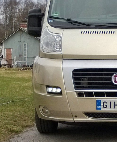

Så gjorde jag med HELLA lampor enligt kopplingsschema.
Visa bilaga 89165
[/ATTACH]
Visa bilaga 89176
Leif

Leifw:
Det såg ju bra ut men den avsäkrade svarta kabeln 15 som inte kommer från halvljuset var kopplade du den? Direkt + från batteriet borde väl inte funka!
Som jag förstod beskrivningen i boken skulle man inte behöva någon kabel från halvljuset för att släcka DRLen.
I o m att man ändrar på ljusläget från 0 till halvljus borde DRL slockna.
Kan det kanske vara så att Fiat har förberett för DRL/varselljus!
Min bil har inga extra lysen fram.

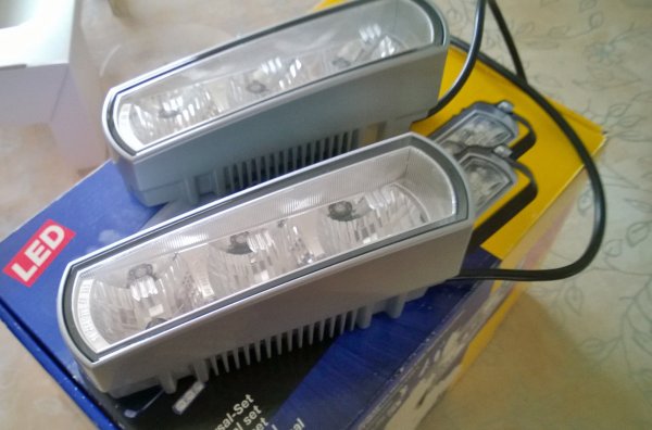

Hej, jag hittade lådan i garaget.
Det är en tid sen jag köpte dem från en biltillbehörs affär här.
Kanske hjälper bilderna, de var enda som rymdes i hålet av dem som jag titta på.
Egentliga orsaken var att spara på halvljus lamporna eller egentligen samtliga för de är jobbiga att byta o man kör i solsken mest, tex i sommar har vi kört över 10000 km utan normal belysning endast ett fåtal gånger i mörker.
