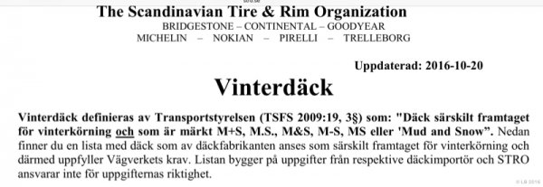

Konstigt då Transportstyerlens på sin hemsida hänvisar och har länk till denna och till Däckbranschens informationsråd under rubriken"Tillåtna vinterdäck på andra webbplatser" eller....
http://www.stro.se/wp-content/uploads/2016/09/Vinterdäck-PV-2016-10-20-Sverige-1.pdf
F.d. 54123
Sv: Michelin Agilis Camping M+S ??
De må dom göra som service men det upphöjer ju inte STROs lista till någon lag.
Listan saknar dessutom mängder med däcktillverkare med däck klassade M+S och STRO reserverar sig t.o.m. mot att den inte är komplett.
Tillägg:
Observera även att dackonline.se enbart är en återförsäljare och tydligen har missat, avsiktligt?, att de aktuella däcken är märkta med just M+S.
