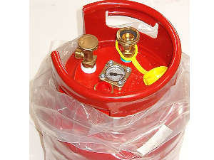

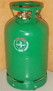

I Norge er det et par kjeder som også selger Stako sine tankflasker (samme som Wynen sine) - normalt blir de i norge levert med norsk/hollands/spansk bajonettkobling for fylling. Wynen leverer med en skrukobling som også benyttes i endel andre land.
Det er helt rett at den rød flasken er endel tyngre enn en vanlig stålflaske, den grønne er litt lettere enn den rød. LPG Norge har normalt den rød på lager ved alle utsalg, de fleste kan tilpasse tilkobling og påfylling og tar godkjente flasker i bytte.

Ingrid,
Dom skiljer sig inte bara att den ene har en avtagbar krage men huvudskillnaden ar vikten, dom gona ar betydlig lattare. Jag anvander 2st roda kopplad till en dualmatic nar den ena ar tom dualmatic automatisk oppnar den andra.
Certifikat medfoljer och ar galler for bara 10 ar.
LPG kostar idag efter landsvagen SEK 3.87/Liter, efter motorvagen SEK 4.52/Liter.

Här är en site med dom allra flesta tankställen för LPG i europa.www.gas-tankstellen.de hittar man åxå gällande pr dagspriser på vad LPG´n kostar. Tänk på att man anger ett literpris. Dvs för att göra en "svensk" jämförelse alltså i kilo så går 2 liter på 1 kg gas.
Jag har en Wynenflaska som rymmer 22 liter. Den gröna. Jag svarar gärna på frågor om hue enkelt man löser sitt gasproblem utanför sveriges gränser. Det är ju så att när vi är
