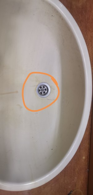

Mitt handfat i toan har haft tre sprickor som jag limmade med snabblim för många år sedan, och det har hållit bra i många år, men nu ser jag att limmet i ena sprickan börjar släppa.
Så då kom tanken om att jag kanske kan epoxi behandla hela vasken och lägga en armeringsmatta samtidigt.
Tyvärr vet jag inte vilken typ av plast det är i vasken, och min erfarenhet av epoxi är liten, men större med styren som jag inte kan använda i detta sammanhang.
Så nu undrar jag om någon här på hbk har gjort något liknande?
Tack på förhand..

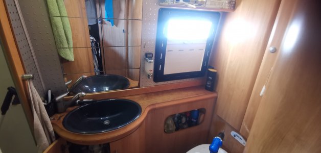

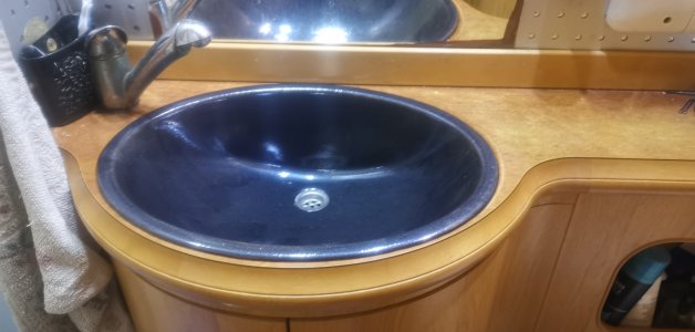

Sen en tid tillbaka så är vasken lagad... Jag köpte epoxy och hittade fina tunna rovingmatta på biltema.... Så då var det ingen återvändande.... Jag måste bara prova och se om jag kunde laga vasken, samt ändra färgen till svart.
När jag demonterade vasken så gick skruven av som håller utloppet.... Det var i mässing och hade ärjat ordentligt fast...
Så jag köpte ett nytt
Först "plastade" jag fast rovingmattan på undersidan så den blev stark och de små sprickorna lappades över och blev täta..
Sen slipade jag vasken insida med 240 sandpapper.. Penslade på epoxy som jag hade färgsatt med svart glittrande pulver...
Lät det härdä i 24 tim.... Och inspekterade sen resultatet..... Som hade blivit rent utsagt.. rent fördjävligt... Epoxy hade runnit och skapat "gardiner"
Så det var bara att börja slipa i ett par tim...
Sen på med ny epoxy.... Med samma resultat fast inte så stora och många.. Fram med slippappert....
Jag har sett på Youtube där de sprayar propyalkohol över efter att epoxin har appliceras... Då försvinner de små blåsor och ytan blir blan som en spegel... Men tyvärr kan jag inte hitta någon som säljer den här i min närhet...
Tredje gång så bestände jag mig för att lägga på så lite som möjligt. Men ändå täckande....
Efter ytterligare 24 tim inspekterar jag resultat... Och jag blev himla nöjd, med tanke på att detta är förstagång jag gör denna typ av jobb...
Sen var det bara att skruva tillbaka avloppet och limma fast vasken....
Jag tycker verkligen att toan fick ett lyft, samt att vasken nu är så stark att det blir mycket svår att gå sönder...
Ibland får vi göra det som tillverkaren inte tänkt på. .. Det kan bli mycket :rolleyes: :twitcy:
muskatten
6.203
6390
Har provat Bondic. Det fungerar inte så bra och är överreklamerat. Svårt att härda annat än tunna lager. Loctite har lim som man kan limma till och med teflon och silikon med
Att Limma något som gått sönder är alltid en nödlösning.... Och skadan brukar alltid ändå synas..
Så som jag nu gjorde, tycker jag är det bästa sättet att laga något som detta när det gått sönder.
Vasken ser helt ny ut... Och har blivit superstark :spinny: :bye:
