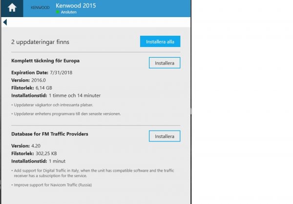

Sv: Kenwood multimedia.
Hurra och kors i taket..... i dag kom uppdateringen till Kenwood DNX4150BT men det var en stor fil 6,14Gb men vad gör det... det är ju nya kartor. :yes::mcride::twitcy:
Var hittar du kartorna och hur får du dom att fungera på Kenwooden?
JOE
F.d. 55616
Har du fått betala för uppdateringen? iså fall vad kostar det?
Snubben56
36
Västervik
9210
Det är fria uppdateringar i 3 år i alla fall på DNS 4150BT det är bara att köpa ett micro SD kort på 8 Gb. för det kan inte installeras i Kenwooden. :yes::yes: :wub:
