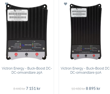

Du kan nog klara dig en vecka med ett 130Ah batteri kompletterad med en 130-160W solcellspanel. Hoppas sedan på att det inte regnar hela Rockfestivalveckan. En solig dag kanske du då får ut ca 50Ah via solcellerna. Kemin i alla typer av blybatterier är att förmågan av att ta emot laddning inte är linjär utan avtar kring ca 75-80%. Du kan heller aldrig få ut mer än ca 50% av kapaciteten. Börja med ett batteri och en 25-50A DC-DC laddare (t.ex. Victron Energy se bild, det finns andra fabrikat) och testa.

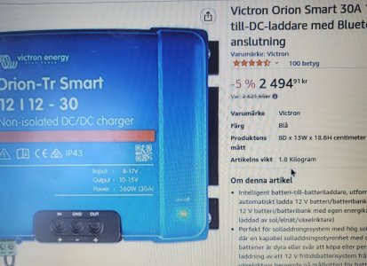

Har kollat runt en del på dc dc läst på massor, verkar vara rätt väg att börja med.
Hittar Victron 30 amp för ca 2500:- är det fel grejer om man tänker på prisbilden jämfört med den bild som du la ut?

Inte alls dåligt val. Jag hade en sådan till förra husbilen (Kabe) och där fanns en huvudsäkring från generator till bodelen om 50A som styrde valet av DC-DC omvandlare. I nuvarande Nordic har jag dock 50A omvandlare då huvudsäkringen är 100A.
