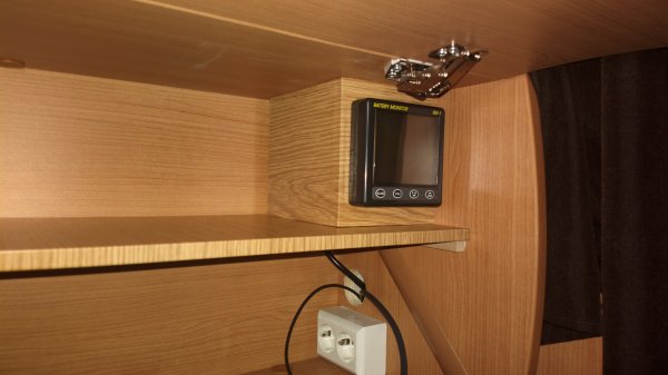

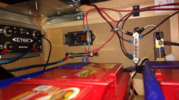

Jag har kopplat precis som Julian & Stina, direkt efter Cteks manual. Inte rört EBL eller jordat någon annanstans.
Enda tillägget är att jag har en Nasa BM-1 batterimonitor (länken går dit där jag köpte den).
Hela bodelens förbrukning går över schunten så jag ser precis vad som går in/ut - ovärderligt ! (Sedan igår är även solpanelerna inkopplade).
Peter :)

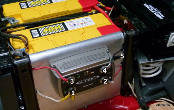

1 via säkring till + startbatteri
2 till + bodelsbatteri
3 till + solpanel (minus solpanel går till minus bodelsbatteri/chassi)
4 till - bodelsbatteri/chassi)
5 är tempgivaren som ligger inklämd mellan batterierna
Cteks hölje är i plast (jordning???)
All kabel är kortast möjligt och 6 kv.mm. Inga skarvningar på andra kablar!!!:mad:
Julian:)
PS där kabel går genom alu.plåten finns numera gummigenomföringar. Kabeln är 10kvmm, inte 6.DS

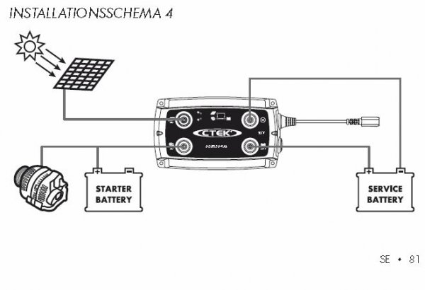

CTEC 250S Dual är så intelligent så man behöver inte ha några reläer någonstans. Vitsen är ju också att när bodelsbatterierna är fulla via laddare/solceller så börjar bilbatteriet laddas helt fullt också, men inte förrän då kan strömmen gå tillbaks till bilbatteriet. Min CTEC är kopplad direkt till bodelsbatterierna (3x90Ah) utan att gå via elblocket. Har kört så i flera år med mycket bra resultat. Jag får ju inte koppla bort styrningen till Trennrelä i elblocket för då kopplar jag även bort så att kylen inte går på 12Volt under körning.
När jag köpte min CTEC var det en hel bok med olika kopplingsscheman som man kunde följa. Detta finns även att hämta från CTEC;s hemsida.
