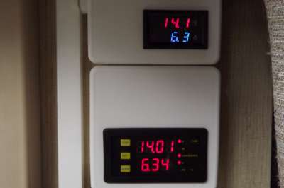

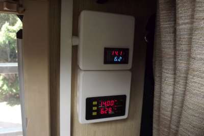

Man får börja med att programmera hur stor batteribanken är m.m.
Ingen förbrukare igång. Övre mätaren på solcellen visar 14,1V och 6,3A i laddning,
och batterimätaren visar 14,01V och att det går in 6,34A i batteribanken och laddioden lyser.

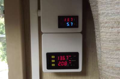

Här har jag satt igång några förbrukare i bilen.
Solpanelen visar 5,7A i laddning.
Men förbrukarna snor ström, laddioden lyser fortfarande så det går ändå in 2,08A i batteribanken, så förbrukarna tar alltså ca. 3,6A.

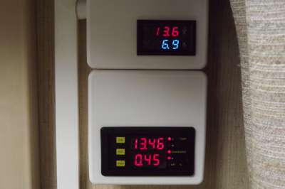

Flera förbrukare igång.
6.9A från solcellen,
Men nu får bara batteribanken 0,45A in, men ändå något för laddioden lyser ännu.

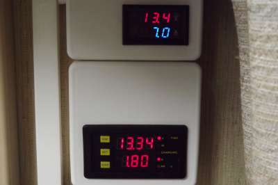

Ännu fler förbrukare igång.
Solcellen laddar 7A,
men förbrukarna tar mer för laddioden är släkt så batteribanken får skarva i med 1,80A.
Total förbrukning alltså ca. 8,80A.

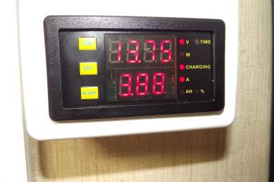

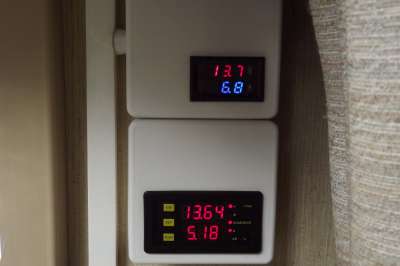

Här är bara TV'n igång.
Solcellen laddar 6,8A,
det går in 5,18A i batteribanken, så TV'n drar alltså bara ca. 1,6A, inte illa för en 22" TV. Den ökar till ca. 2A när bilden blir mycket ljus.

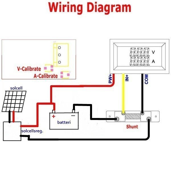

Hejsan, jag har ingen skanner eller något bra att rita med just nu, och inte heller tillgång till mätaren eller instruktionen med kabelfärger till den tyvärr.
Det jag tänka mig nu, är om du tänkt på att du vill ju mäta laddningen från solcellen till batteriet, och ritningen visar väl förbrukning från batteriet till någon motor eller något sådant ????
Det innebär att solcellen är försörjningen och batteriet är förbrukaren i denna situation.
Så en liten kabel till stora pluskabeln .
En liten kabel till minus/solcellssidan av shunten.
En liten kabel till minus/batterisidan av shunten.
Som du säkert har kopplat.
Men eftersom solcellen ger ström, och batteriet tar emot strömmen (är förbrukaren) så får man tänka att solcellen är batteriet och batteriet är förbrukaren i detta fall.
Kan ev. tänka mig att du skall skifta småkablarna på shunten för som det är nu så skulle mätaren visa minusAmp. men det kan den inte.
Om detta inte hjälper så återkom så skall jag skanna in en enklare ritning åt dig. Det kan ju vara något fel också, men troligen inte.

Hej, STBEREVA jag lägger in en omgjord ritning här i stället.
Jag har bytt ut motorn mot laddning av batteriet från en solcell.
Jag hoppas du har en display med de här färgerna, men röd plus och svart borde finnas på din med, och då blir det bara en kvar, gul i mitt fall.
M.v.h. JANKRO.

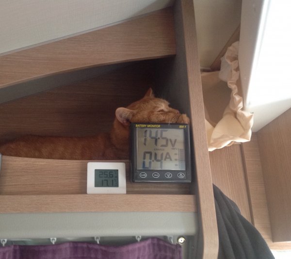

Har en BM-1 också. Vilken är att föredra ?

Hej, jag har aldrig ägt en BM-1 ,så jag vet inte faktiskt :oops:, men båda gör nog sitt jobb även om BM-1 kanske anses finare.
Jag vet inte om Magnus S. har haft båda varianterna.

Godafton Affe.
Under åren har jag haft glädjen att prova ett antal olika batteri instrument. Ingen vill jag döma ut helt o hållet. Odelco seglade vi med under nästan två år, helt okay.
Därefter blev det NASA BM1 som vi fortfarande har kvar i båten. Jag har installerat ett tiotal sådana. Tycker den är helt fantastisk, både till pris o prestanda. Lätt att installera och ingen har krånglat någongång. Tvärtom så sköter den sig själv utan en massa inställningar. Bra bakgrundsbelysning och kanske viktigast: när man går upp o släpper på trycket i nattmörkrets sken så är det marknadens största o mest lättavlästa display...
Hälsar Björn, ifrån Grekland.
