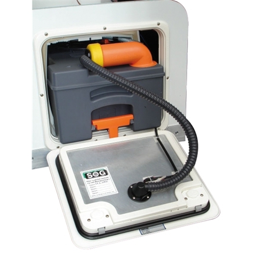

Kolla med Kama fritid och läs mer på nätet om just din toa och vilka SOG som passar. Verkar inte vara så svårt att installera om man är lite händig...
    107,1 KB · Visningar: 425

Men när det är dags att tömma får man alltså skruva av adapterlocket och skruva på ett tättslutande innan man drar ut och bär iväg tanken för att inte skvalpa ut något? Är det rätt uppfattat att det gör tömningen något krångligare?
