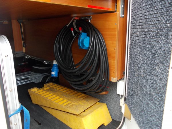

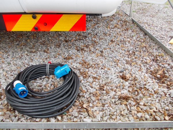

Har svårt att förstå att det kan uppstå denna långa diskussion varje gång om denna gummikabel. En enda gummikabel med kontakter som väger 5,6kg.
Samma fråga dyker upp återkommande från medlemmar så därför hade det inte varit så konstigt att HBK hade en elpolicy med stöd av standarden SS436 40 00. Tydlig och enkelt att hänvisa till, men för de som inte vill förstå risken i en för lång kabel når man ändå inte med information. Men den frågande hade fått ett enkelt svar att förhålla sig till.
Se på bilden hur enkelt det är, en enda kabel utan bobin. Behöver då inte hålla reda på hur mycket man skall rulla ut. Man hanterar kabeln lätt med ett par tunna montörs handskar. När man är klar så hänger man den på sin krok. Når den inte uttaget så står husbilen för långt ifrån uttaget.
