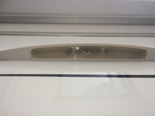

Jag ska installera LED-stripes på husbilen och koppla in den på ytterlampan
Frågan är hur öppnar jag lampan? Det enda man ser är två små hål på vardera sida om lampan ,se bild när jag petar där med ett gem händer ingenting ,jag tror det är dräneringshål bara.
Tacksam om nån har kunskap
Bilen är en Hobby 500 2010

Sv: Hur får jag loss armaturkåpan?
Tack Toek
Funkade som du skrev
Jag tog två bågfilsblad och bände med och kåpan lossnade.
Tyvärr så fick inte Den trådlösa dimmern plats inne i utomhusarmaturen
Och inne i husbilen hittade jag inte vart armaturen matades ifrån,så just nu är det fullt ös på LED-stripen.
Kanske sätter jag en utanpåliggande dosa över armaturen och sätter dimmern i.
Tack Roffe

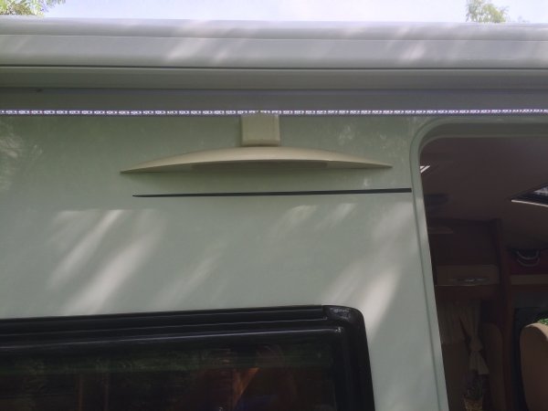

Roffe S
2.728
Östersund
260
Det var svårt att följa kablarna från brytaren dom försvann inne i ett rör
Det s.k elschemat som jag hittade på nätet var ett av dom svårlästa jag sett,
Nu satt jag den fjärrstyrda dimmern i en dosa ovanför utelampan och kan styra stripen med fjärren.
