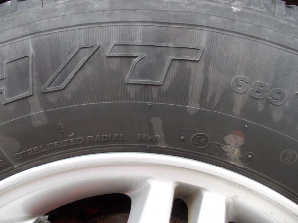

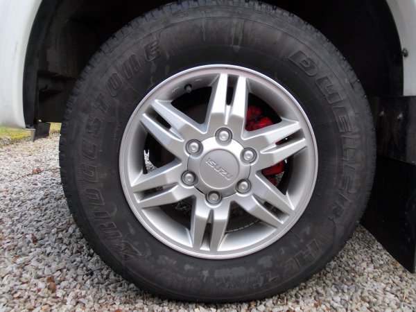

Mud & Sand det är just där problematiken är, därför kan man inte tyda märkningen på däcket utan hjälp. Det var någon Amerikans tillverkare som började med detta för längesedan och dom andra var tvungna att hänga på. Då tar vi ett exempel från verkligheten. Får jag köra med dessa däck på bilden på vintern vid rådande vinterväglag?
    2,5 MB · Visningar: 14
    2,3 MB · Visningar: 10

Sv: Hur bra (dåliga) är åretruntdäck?
Som svar på din fråga är nej. Detta om du stöter på en super nitiskt sheriff som dessutom har läst om saken och vet att snöflingan skall finnas med.
Däcken du visar är utmärkta Bridgestone Dueller H/T 689. Jag har själv fyra stycken sådana som jag kan tyvärr inte använda, 9mm kvar.
De är tysta och klarar våta vägbanor mycket fint, något som jag anser är det viktigaste skyddet i en däck, att hindra vattenplaning som kommer plötsligt och lömskt. Tror att de är just Sand & Modd. När jag hade de däcken på bilen var det vinterföre och jag blev kontrollerad ang. just däck. Jag pekade på dels däckmönstret, och dels den lilla M&S stämpeln som finns på sidan. Inga böter.
Efter den episoden läste jag på om saken, för jag trodde att jag hade dubbfria vinterdäck. Men ack...

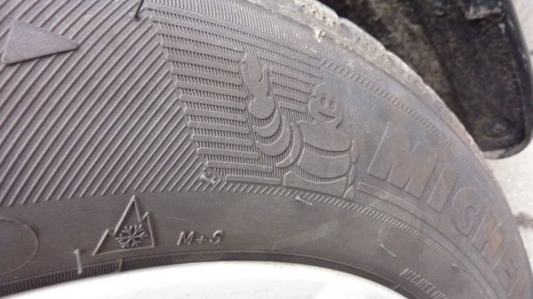

Ref.till min bild i inlägg #55 så skriver man så här:
Michelin CrossClimate är ett sommardäck med vintercertifieringen 3PMSF. Dock är MICHELIN-CrossClimate inte ett godkänt vinterdäck i Norge och Sverige där lagstiftningen kräver ett däck särskilt framtaget för vinterväglag. Michelin rekommenderar att du alltid kör med godkända vinterdäck i tuffare vinterväglag (bergsvägar, is och snö) samt under vintermånaderna.
Jag har köpt det som ett EU godkänt däck för bruk även på vintern och det är också godkänt som sådant i t.ex. Danmark, Tyskland o England.
Man framhåller också på sin hemsida hur bra de är i snö.
MICHELIN CrossClimate - Für jedes Wetter gerüstet.
Hur gör en tysk turist som kommer med sådana däck till Sverige? Skall han (eller jag) bötfällas?
