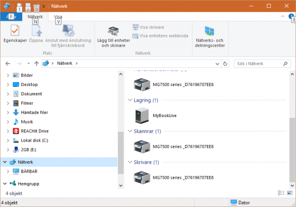

Är det någon, som kan förklara för mig hur jag ska bära mig åt för att mappa katalogerna på min nätverksdisk?
Jag tror att bifogade bild hyfsat väl beskriver problemet.

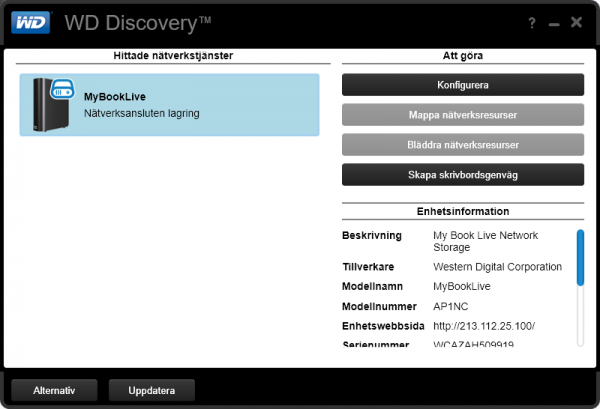

Nätverket "vet" att disken finns där men jag kommer inte åt innehållet genom att mappa disken. Däremot så kan jag logga in via Western Digitals websida "My Cloud" och på så sätt komma åt filerna. Men det är inte direkt smidigt.
Jag vill ha diskens kataloger mappade precis som den interna hårddisken eller en USB-disk.
För att sätta ändå fler myror i huvudet, så händer det någon väldigt sällsynt gång att även knapparna "Mappa nätverksresurser" och "Bläddra nätverksresurser" får svart bakgrund och jag kan mappa upp disken då. Men varför det går just då fattar jag inte. En gång hände faktiskt helt av sig självt, när vi hade varit ute med hundarna. När vi gick var bakgrunden på knapparna grå men när vi kom hem var den svart.

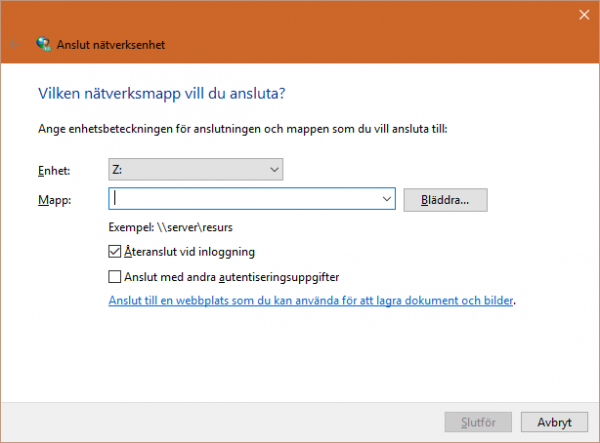

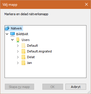

Jag kör W10 men principen är den samma som du beskriver och det är det som inte fungerar.
Så här ser det ut. Nätverket hittar disken (MyBookLive) men sedan börjar det "roliga". När jag högerklickar och väljer "Anslut nätverksenhet" och sedan bläddrar, så hittar den inte disken med dess kataloger.
Oerhört skumt men förmodligen väldigt enkelt att åtgärda bara man vet var.

Jag sitter vid en W10 nu och där får jag upp NASen i nätverket. Jag klickar på den och väljer en katalog i trädet som dyker upp. Jag högerklickar och väljer anslut nätverksenhet och kan då välja enhetsbeteckning (om jag inte vill ha den förvalda). Under finns rutan med Mapp och där står redan nätverksenhetens namn och den mapp jag vill ansluta. Detta gäller en Netgear Ready NAS Duo.

När du öppnar Explorer, har du inte din nätverksdisk där direkt under BÄRBAR och på samma nivå som BÄRBAR?
Det är där som jag klickar på NASen osv. Kan det ha att göra med att du inte använder Explorer?

Har du vid Anslut nätverksenhet provat att ange server och resurs:
T ex

Det ska uppenbarligen gå att mappa disken både via filhanteraren, som jag har fått förslag på och tidigare provat utan framgång, och via WD egna verktyg WD Discovery. Men det fungerar inte trots att filerna är nåbara via weblösningen.

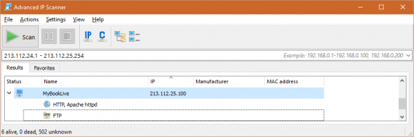

Lättast att se detta är att hämta Advanced IP Scanner (gratis)

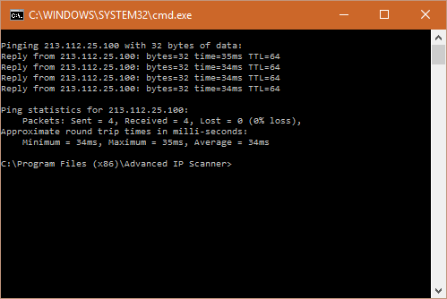

Hittar du den där, om du hittar så kan du kolla om pingen kommer fram till detta ip.
Kommer pingen fram så ska du kunna mappa upp den.
Annars så är det nog nån user inställning som hindrar i windows som inte släpper in.

Jodå, internt IP-nummer finns och pingen kommer fram. Tyvärr finns ingen USB-anslutning. Datorn har jag startat om och det hjälper inte. Samma sak med NAS-en. Ska kanske ta till den hårda vägen och stänga av strömmen istället för ?tt göra restart+
Det här verkar väldigt förvirrande nu.
Eftersom datorn i fråga verkar vara bärbar så gissar jag att den är ansluten via WiFi.
I 99% av fallen sitter man då bakom en egen router och har där ett internt IP-nummer enligt https://en.wikipedia.org/wiki/Private_network#Private_IPv4_address_spaces
213.112.25.100 är ett skarpt externt IP från Bredbandsbolaget och ingen lokal adress.
Hur/var är NASen ansluten? innanför eller utanför (på en extern switch) routern med Wifi som datorn sitter ansluten mot?
:wideeyed:Kollade nyss, och NASen verkar sitta öppet ut mot internet på ett eget IP (såvida du inte gjort portforwarding i routern in till den)
Jag tror inte avsikten är att den ska sitta så, om inte annat så är det en väldigt tveksam lösning rent säkerhetsmässigt.
Anslut NASen på insidan av en router istället, så den sitter på samma layer 2-segment som datorn, så kommer den mest troligt att hittas av datorn och kunna mappas upp som en enhet.
Som sagt det är ett extern ip.
Kolla om du kan logga in och configurera om den så den ligger i ditt interna nät.
