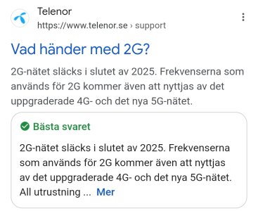

Geosafe skickar SMS via 2G (GSM) om jag får vara lite petig... men även 2G ska släckas ner, sannolikt i slutet av 2025.

Mobiloperatörerna planerar att avveckla 2G (GSM) och 3G-nätverk, med 2G (GSM) som det sista att stängas av, troligtvis vid årsslutet 2025. Det är ännu oklart om någon av de svenska operatörerna kommer att ansöka om förlängt 2G (GSM)-nätverksstöd efter 2025, och beslutet kommer att baseras på affärsmässiga överväganden och godkännande från Post- och telestyrelsen (PTS).
Våra produkter "SweTrack Lite" och "SweTrack MaxiTracker" använder enbart 2G (GSM)-nätverk, så efter nedläggningen kommer de inte att fungera. Våra produkter är dock kompatibla med alla svenska operatörers nätverk och fungerar i europeiska länder med aktiva 2G (GSM)-nätverk.
För att öka framtidssäkerheten har vi lanserat "SweTrack Lite+" med stöd för både 4G (LTE) och 2G (GSM). Vi arbetar också med en uppgraderad "SweTrack Maxi+"-enhet som kommer att erbjuda större batteri och nya funktioner samt stöd för både 4G (LTE) och 2G (GSM).
Inför nedläggning planerar vi att göra erbjudande till existerade kunder att kunna mer förmånligt byta 2G enheter till de nya 4G enheterna. Detaljerna runt detta är dock inte satta men vi kommer gå ut med mer information när det är redo.
