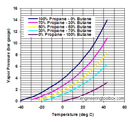

glömde bifoga ångtrycksdiagrammet för de olika blandningarna
gasolutrymmena i de flesta husbilar är ju omslutna av oisolerade väggar som gränsar till bilens bodel och är därvid indirekt uppvärmda, vid en utetemp på noll grader har man åtminstone några grader högre temp i gasolutrymmet
risken för att gasol med inblandning av butan inte skulle fungera i Sverige är minimal av detta skäl är min åsikt
en Truma regulator behöver ca 2bar ingående tryck för att fungera och det uppnår man ganska snart även vid hög inblandning av butan enl diagrammen
en gasoltub stående i en husvagns gasolskåp har däremot sämre förutsättningar eftersom den står i ett från husvagnen helt fristående utrymme, kanske är det erfarenheter från husvagnar denna uppfattning om att butan skulle innebära problem vid låga temperaturen härstammar?
