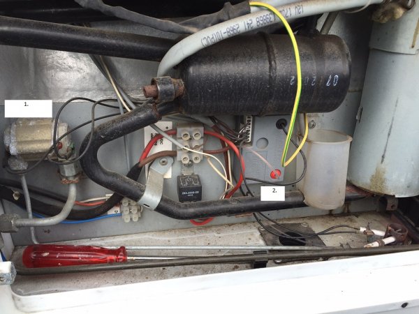

På medsänd bild finns två enheter som har kopplingar till brännaren.
1. Är det någon form av regulator som styr gasol tillförseln. Kan man mäta över denna på de sladdar som går dit? (är inte super på el).
2. Någon form av el fördelning?
Tacksam för tips så jag inte behöver bytta både ett och två.

Nr1 är gasol avstängningsventil. Om du får en brinnande låga på någon inställning av kylen så fungerar ventilen.
Nr2 är den elektroniska styrningen till automatiken.
I den kan du ha problem.
Den lilla fyrkantiga "burken" under "sockerbiten" är ett relä. Den brukar
vara felkällan i många system då den kan ha dålig kontakt i kabelanslutningar
och kan vara ergade på kontaktytorna i reläet.
Vad är det för modell på skåpet. Numret hittar du på etiketten inne
i skåpet. Brukar börja på RM........

Ja det borde inte kunna vara huvudventilen då jag får gasol när jag inte kör på auto.
Hjälper det inte med kontakt rengöring så får jag byta den fyrkantiga burken.

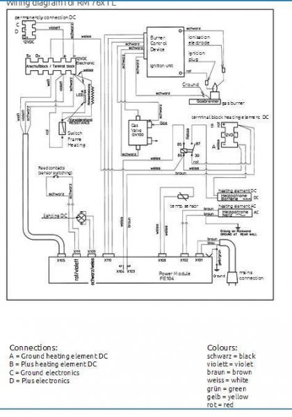

Jag hittade ett elschema men det är ju inte så bra kvalitet på det
men man ser att Nr2 är "tändboxen". Den fungerar ju i "manuellt läge"
som jag kan förstå.
Du kan ju kolla på reläet och i detta genom att öppna det.
Dom finns att köpa på dom flesta bildelsfirmor.
Nu när jag kollat bättre på schemat.
Fungerar kylen på 12Volt så borde det inte vara fel på reläet?.
Ser att det endast är kopplat till detta men samma 12Volt går också till Powermodulen.
Funderar på om du saknar spänning någonstans. Du kan ju mäta i "sockerbiten" som det står 12V på om du har detta. Det borde vara 12V där någon gång. Antingen hela tiden eller bara när motorn går. Fler alternativ finns.
Det finns en "sockerbit" till som det är 12Volt på i något läge. Längst upp till vänster i schemat. Kolla den också.
Har du kollat alla säkringarna vid kylen och vid ev EBL?
//Tony
