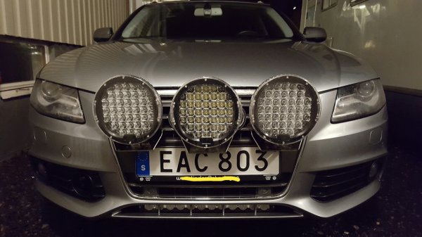

På HB'n sitter det dubbla huvudstrålkastare (Se bild). På halvljus lyser dom yttre & på helljus dom inre. Jag skulle vilja att både yttre & inre lyser på helljus. Hur går jag enklast tillväga. Någon som har ett kopplingsschema?
Lamporna är HB3 & H7, båda 2-poliga. Kan tillägga att strålkastaren på bilden ser erbarmlig ut, jag monterar nytt på bägge sidor idag.
