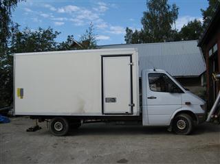

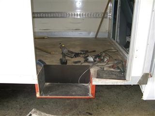

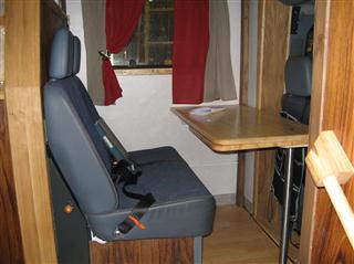

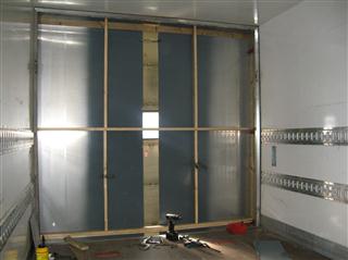

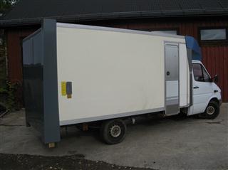

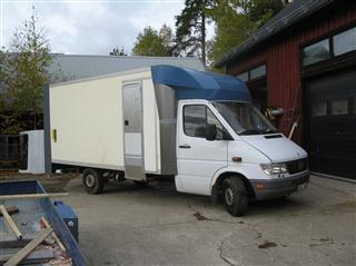

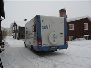

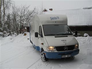

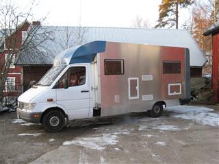

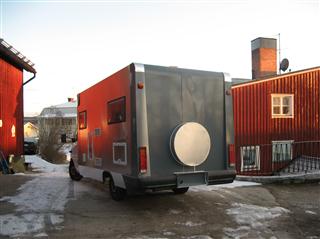

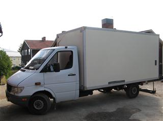

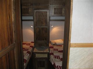

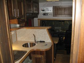

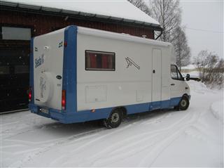

Köpte bilen förra sommaren, har sedan lyft av skåpet och behandlat underredet och sänkt

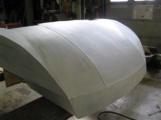

skåpet 12 cm demont. bakgavelhissen sedan förlängt skåpet 2 dm. Skåpet är klätt med 1 mm alu. plåt, hyttöverbyggnad är av karosseriplåt, Inredningen är delvis tillverkad av
virket som syns på det lilla släpet, husbilen har Truma luftvärme och v.v beredare.
Bilen är en MB sprinter 312 turbodiesel med automatlåda och aircond. den har besiktats i mars

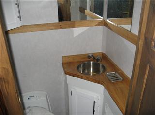

Superfint :p Hu bar du dig år för att bygga det fina köket
Blir avundsjuk på finishen

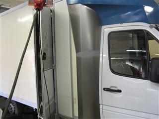

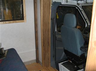

Hej,
Hur byggde du ihop hytt och skåp. Skåpet rör väl sig lite så det kan väl inte vara stumt monterat eller?

hoppas jag du Vill du dela med dej av hur du fick till hålet mellan hytt o bodel
hur du tätade det osv.
Va sa besiktningen till att du kapade vägen i hytten.
Den bes ingenör jag pratade med var
skeptisk till att man fick göra det pga. bla. hållfastigheten till bältes fästen

Hej. att kapa bakväggen och en stor del av taket var det ingen som klagade på , har byggt nio husbilar av dom var 4 plåtisar jag var lite rädd för att göra kopplingen hytt och skåp om det skulle bli sprickbildningar men inte, hyttöverbyggnaden har jag alltid använt aluminiumplåt likaså kjolen under skåpet om någon undrar över något hör av er /Halle
