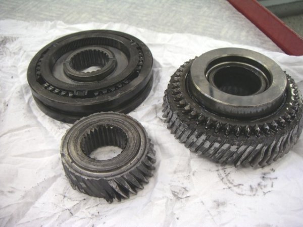

När man titta på det lilla drevet kan det faktiskt vara överhärdning, tänderna har blivit genomhärdade och är därför spröda, i stället för sega inuti och hårda på utsidan, som det skall vara.

Hej, onekligen riktigt rejält gjort, och det rådde ju ingen tvivel om att det dags att byta drev :D.
Vad jag vet och hört så är inte sådana totalkrascher så vanliga och borde som du skriver med största anledning bero på felaktig härdning. Det räcker nog att ett kugg brister så kuggen kommer i otakt sen blir det rent.
De här vanligare lite snälla felen som jag visade bilder på är ju rätt ofarliga för lådans fortsatta levnad, och det går ju bra att åka hem på fyrans växel även om det är långt i värsta fall.
När det är så dant som i din låda så kan ju ev. en bortplockning av dreven och några distanshylsor göra att man kan halta sig hem utan helrenovering på plats om lagren i väggen bakom femman har klarat sig.
Lite nyfiken.... Räckte drevbyte och upprensning eller slogs mera sönder i lådan?

Kan nog instämma i misstanken om felaktig värmebehandling av drevet ifråga.
Men riktig säker kan man inte vara utan att ha sett själva brottytan (helst i mikroskop).
Kugghjul härdas oftast i två steg, det första är en seghärdning (sker lite beroende på materialets legering) för just seghetens skull och slutligen brukar man ha en nitrerhärdning (upphetning i Nitrogen, kvävgas)) som ger en extrem hård men relativt tunn yta.

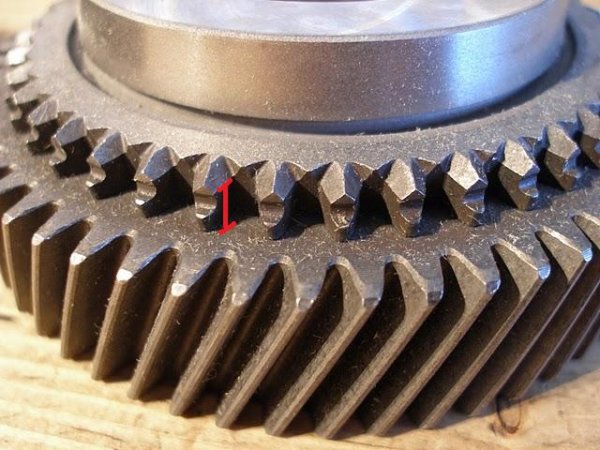

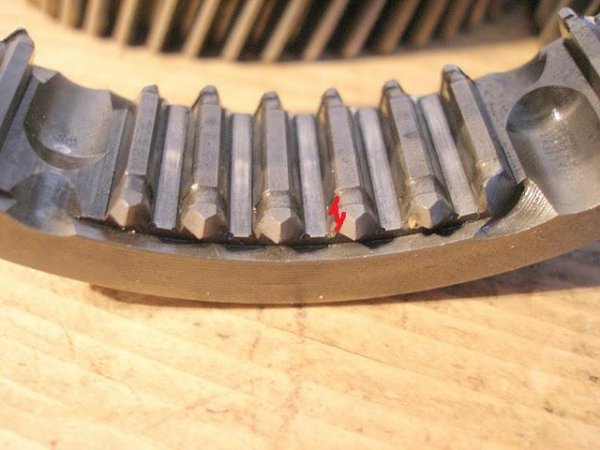

Som framgår av dina bilder verka det som om man har belastat kuggarna innan fullt ingrepp.:confused:
Hejsan decker, sorry jag såg inte ditt inlägg/fråga förrän nu, nej de brukar se ut så där av ren utmattning från vibberationer av segdragning m.m.
Det stukade är ju på ringen bara vid yttre biten av ingreppskuggen, men problemet är att de har inte mera ingrepp än den stukade biten.
Om du tittar på ingreppskuggen på drevet där ringens kugg går in, så ser man att djupet bara är omkring tre till fyra m.m. och dessutom är tapparna spetsiga för att styra upp drevet och ringen mot varandra när man trycket i växeln, och de gör ju ingen nytta för greppytan när växeln ligger i.
Det är därför växeln kan börja hoppa ur när nötningen börjar få så stor vinkel att belastningen inte bara blir i sidled utan även pressar utåt.
Lite snålt ingrepp kan tyckas. På rallylådor som man kan växla utan att frikoppla så är ingreppskuggen uppåt 1,5 cm. stora fyrkantiga klackar som smackar in i varandra :D.

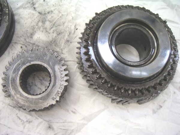

Har tittat på Getriebeteile 5 Gang - Autoteile Augustin men det närmaste jag kommer är drev Gear wheel 5.gear/speed 31 sperckets 53 till skillnad på vad du skrev,53x34 i din beskrivning, om någon kunde ge lite klarhet i detta så vore jag tacksam
Hej igen tur att man är påtvingad nattuggla:D.
Skall försöka hjälpa dig lite med dreven.
Original borde det sitta drev.... 58 X 35 det ger en utväxling/uppväxling på ca. 1 till 1,66
Du måste ha tittat på fel sida hos Axel A...Vad har du för årsmodell på din bil??
Här har du rätt sida om du har lådan mellan -95 till -02. Backläget till höger och bakåt på väx.spak.
Dreven som kallas "kurz" är......53 X 34 som linden's drev. Det ger en utväxling/uppväxling på ca. 1 till 1,56
Om man räknar lite på det så ger det en motorvarvtalsökning med ca. 128 varv/min om man utgår från en diffus åkhastighet runt 90/100 km/tim vid 2000rpm som drevsatsernas omväxling brukar redovisas vid.
Motorn behöver i stället snurra 2128rpm för att hålla samma hastighet på bilen som tidigare.
I Sverige finns det satser att köpa som höjer motorvarvet till 2200rpm och 2400rpm för att fortfarande hålla samma hastighet.
Det har blivit ett lite dumt sätt att visa motorvarvet men kanske enklast ändå för det är ju i landsvägsfart som det är intressant. Det rätta vore i procent av motorvarvet, för det är ju så, om man har 400rpm satsen i lådan och "råkar" att åka 150km/tim om det gick, så skulle motorn behöva varva 600rpm mer än innan omväxlingen :p:..........
Med Axel A. satsen 192rpm mer vid 150km/tim.
Jag skriver som vanligt...Hoppas det blev begripligt. Fråga annars :).
