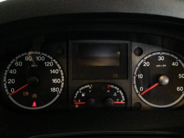

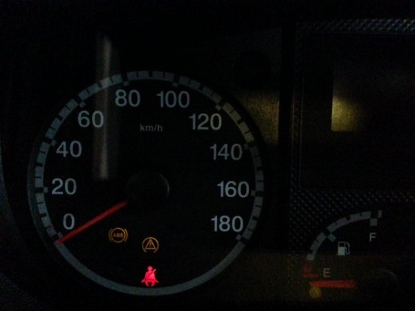

Hadde også denne feilen på min bobil,Ducato-14 mod. Skjedde etter ca.18 mnd.
Påvirket ikke noen funksjoner negativt hos meg, bortsett at 4-5 lamper lyste svakt,spesielt når cruisekontroll var aktivert.
(bildene er tatt 30 min. etter at tenningen ble avslått!).
Bilen var en uke over garantitiden når jeg oppdaget dette ved henting av bilen fra vinterlagring.
Fiat merkeforhandler ble omgående varslet om feilen, men fikk til svar etter noen dager at det ikke ble dekket av garanti/goodwill.
Pris på nytt kombiinstrument hos Fiat-forhandler var 14000 NOK+ arbeid!
Kom oss ut av dette uten kostnad da vi byttet inn bobilen hos forhandleren vi kjøpte bobilen av ny, i fjor høst.:) Henviste til den norske Forbrukerkjøpsloven (5 års reklamasjonsrett). De visste godt til dette problemet på Fiat x250.
