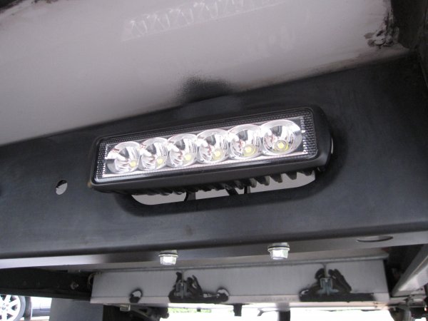

Kopplade in extra ledstrålkastare på en av kablarna som gick till backlamporna. Då lyste de bara några sekunder... alltså canbus övervakning!
Satte ett relä på kabeln och en direktmatning via säkring till de extra som jag satt under bakom framhjulen så man ser utmed sidorna.
