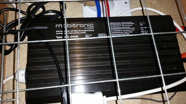

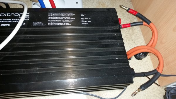

Ser nu att jag har en inverter inkopplad redan. Är som sagt ovan husbilslivet än... Det är en mobitronic på 2000 w. När jag sätter igång den har jag mätt om det är någon spänning i eluttagen i husbilen men det finns ingen. När den är på låter det som ett tyst tickande.... hur får jag den att funka? Tänker mäta och se om det finns spänning både in till den och ut från den...
Om jag vill ha 12 volt kan jag använda kablarna som redan går in i invertern eller måste jag dra speciella 12 v kablar från bodelsbatteriet?
Ifall det sitter en sladd i 230V uttaget på invertern så följ sladden så borde du hitta de rätta uttaget/en från den, finns ingen sladd, koppla in direkt på invertern det du vill driva.
Bilens 230V-uttag som det blir spänning i när du ansluter yttre 230V till bilen är aldrig sammankopplade med uttag från inverter.
Visst kan du "låna" 12V från matningen till invertern, kom ihåg att montera en säkring också.
Nu har jag följt sladden från invertern och den går till AC:n. Men AC fungerar inte. Men jag ska inte fixa AC nu hursomhelst. Har provat att koppla in en lampa direkt på invertern och det fungerar inte heller så verkar vara något fel på invertern...jag hör ett knäppande ljud som tickar ganska snabbt.
Det viktigaste nu är att jag får igång så jag kan driva LED-tv, ladda mobiler surfplatta, köra laptop och WIFI-routern via 12 v. Det går 4 batterikablar in i invertern och när jag mäter dessa så är det 12, 8 v på båda så det verkar finnas spänning in iaf. Antar att 2 av dessa är från startbatteriet och 2 från bodelsbatteriet. Så tänkte anända kablarna från bodelsbatteriet och göra någon slags koppling så att jag kan använda cigguttag eller liknande....bifogar bild så kan du se hur det ser ut....
Var får jag tag i rätt koppling för detta ändamål? Någon som vet?
