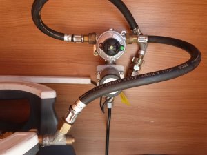

En duo Control som endast är 2 år skapar problem. Den verkar inte släppa fram gasol, blir endast en puff när man försöker tända spisen. Det finns inget filter monterat trodde faktiskt att det var standard på en ny bil min första tanke var annars att insatsen skulle bytas. Men vad kan det vara för fel skall väl knappast behöva lägga ut ett par tusen på så pass nya delar.

Har du fyllt på gasol så behöver du trycka på den gröna knappen eller på anslutningen från flaskan eller mitt på duo-kontrollen finns det ett öga, är den inte grön så tryck på den. Men använd en stjärnmejsel på duon och en platt blocknyckel t.ex. Har du solceller med laddare, kolla den om den inte laddar för mycket så var det för mig

Men det är inte vid ett byte problemet uppstod flaskan är halvfull, så något måste ha hänt hjälper inte att trycka på knappen. En fundering på att det kan vara krocksensorn men det har inte hänt något som skulle göra att den skulle aktiveras. Men det är så avancerade saker så man kan inte göra så mycket, En husbilsverkstad konstaterade att det nog måste bytas alltihop tycker det är konstigt på så nya saker , då är det isåfall bättre att återgå till lite enklare installationer.

Samma sak hände oss också fick reseta krocksensorn det gröna ögat måste tryckas in mellan 5-10 mm
det räcker alltså inte att bara trycka med fingret det hörs om kulan inuti ramlar ner

Har du tankat gas och kanske fått oren gas den sätter sig i Duo,n regulatorn enda lösningen är att byta.
Gasen som innehåller olja och en del sot fastnar i regulatorn går ej att reparera.
I så fall är filter och ny duo lösningen då kan man fortsätta tanka gas.

Har du en delbar krocksensor och duocontrol. Kan du skruva bort duokontrollen och koppla slangen till krocksensorn. Funkar det då, är det till att byta duocontrollen
(Även montera filter på båda slangarna från gasoltuberna tycker jag)
Så fick jag göra
Väldigt irriterande att man inte montera filter vid installationen

Blir tyvärr byte av allt, men nu med filter. Kan dock ej förstå att man på en ny bil monterar utan filter, eftersom det verkar vara så att garantin på 24 mån. då ej gäller. Tycker ju då att man kan säga att den inte är monterad på rätt sätt.
F.d. 55850
Hej samma hände min knaus 700i oxå det var inga filter monterade på den heller jag bytte regulatorn och krocksensor sensor är ett styck och monterade 2 st filter och sedan var problemet löst. pris för allt ca: 2200 kr
