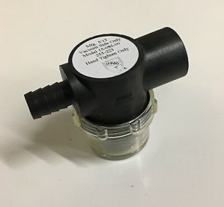

Hej det kan bero på att med lite vatten i tanken, som ändå kanske skulle räcka normalt, och när du sedan fyllde på mer så det skvalpade omkring lite så kan en lätt fastkladdad backventil ha öppnat sig och allt börjar funka. För att impellern är inte tät och kan inte börja suga och trycka iväg vattnet om det inte rinner in vatten i pumpen av sig självt innan man startar den. Så fenomenet kan uppträda även med helt fylld tank och backventil som inte släpper gör att det är en luftficka i pumpen och slangen.
