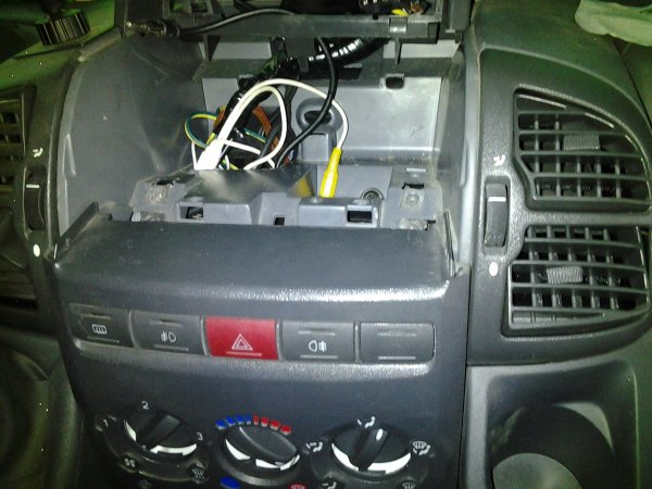

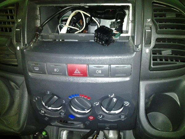

Jag har en Peugeot Boxer 2005 och håller just på att reparera fläktreglaget på min Hb. Jag tror att de är lika.Förs måste man demontera radion. Ovanför radion är det ett öppningsbart fack som man måste demontera,två skuvar mot framrutan och två där radion satt. Därefter kan man lyfta hela hyllan. Demontera askkoppen så hittar man två skuvar där och två i radiouttaget. Knappen på reglaget för luft utifrån eller omluft dras helt enkelt ut, den är bara påträdd. Nu kan man dra ut hela fronten, den hänger nu fast i kablarna.
