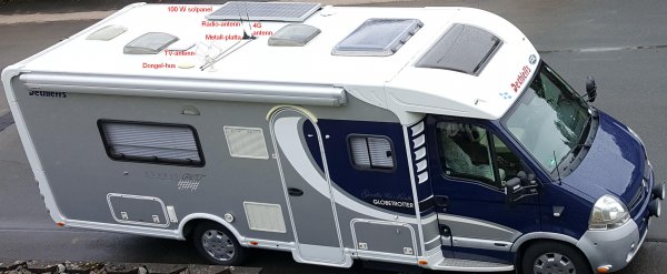

TV-antennen är kopplad till ett 4G-filter och sedan till antennförstärkare och TV. Bra mottagning.
Radioantennen, en gammal Net1 470 Mhz, kopplad direkt på bilradion. Mycket bra mottagning.
4G-antennen är kopplad till TRE´s lilla router. Fungerar i hela vägen till och i Kroatien.
Funderar på att lägga på min gamla 80W solpanel bakom 100Wattaren och parallellkoppla.
Alla hål är tätade med Sika Flex UV
