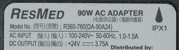

Här är en till som "nyttjar" CPAP.
Men tyvärr så går min bara att köra på 240V.
Matningen till CPAP:en är 3-polig(?) specialkontakt, och efter en förfrågan hos tillverkaren går den enbart att driva via en 240V-inverter med modifierad sinusvåg.
Köpte en VoltCraft NP1500-12 som borde klara detta. Okej, den drar igång min S9:a med befuktare men kylfläkten på invertern går omedelbart igång och allt låter synnerligen ansträngt.
Något tips om lämplig inverter?

Jag kollade på tillverkarens hemsida och det verkar som maskinen går på 24V likspänning.
Kontakten används ganska ofta till olika apparater så den går nog att få tag på.
Nätdelen som tillhör maskinen gillar nog inte annat än sinusvåg så du måste leta reda på en inverter som lämnar sinusvåg.
Det finns omvandlare från 12V till 24V likspänning som blir lite effektivare än att gå över 220V växelspänning.
Jag körde en 32" LCD-tv förra säsongen på det viset.
/Nisse

Hej Nisse
Jag fick uppgift att maskinen ska ha "modifierad sinusvåg". Är det samma som ren sinusvåg?
Jag har en omvandlare från 12 till 24V som lämnar 125W. Den är avsedd för laptoppar men går kanske i detta fallet också.
Men så var det kontakten. En rund med tre stift. var hittar man det?
Bifogar del av etiketten på nuvarande "burk".
Kåre

F.d. 29751
Sv: CPAP - elförsörjning
Jag har använt C pap i 15 år och har kört den i husbilen hela sommrar utan 230 volts elförsörjning, har varken solcell eller annat bara ett 110 a bodelsbatteri. Har provat köra den 5 dygn utan köra bilen.:wink:
Smeden
1.442
Tomelilla
28
Jo jag har nog inga problem med batteribanken Lappen, det är bara så att jag måste ha tillgång till 240V och då via en inverter, eftersom vi sällan står vid en elstolpe.
Kåre
