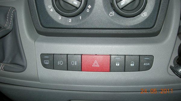

Det stämmer inte vad ni skriver, åtminstone i Finland får man både ASR o ESP.
När man beställer en ny bil så bestämmer man vad man vill ha o även betalar vad det kostar. Sen väntar man 3-5 månader o bilen är utrustad som man önskar. Det är minst 3 gånger förr som det har diskuterats om ASR / ESP. Hörde att ALKO kom ut med ESP först i år men ASR finns.
Finns nog att få o jag förstår inte varför H-bils handlarna sparar på så små utgifter när de beställer chassi eller så vet de inte.
Läser man Tyska tidningar så är det standard hos dem.
http://www.husbilsklubben.se/forums/t42379/
Mvh
Leif
    887,8 KB · Visningar: 6
