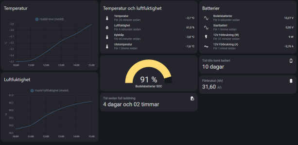

Hela mitt hem styr jag med Home Assistant. Det är allt från temperaturövervakning och belysning till eget larm samt styrning av elbilen (förklimatisering, laddning m.m.). Så med Victron VRM möjliggörs att jag även integrerar hela husbilen i hemmet. På så vis kan jag larma på/av husbilen via Ruuvi-sensorerna, få larmet att triggas av samma sensor, läsa av temperaturer m.m. Men kanske det viktigaste är det som kommer i steg 5.
Steg 5 - Styrning av underhållsladdning
Eftersom LFP-batterier helst inte skall underhållsladdas konstant (som t.ex. AGM-batterier) har jag tidigare manuellt styrt laddningen när jag inte använder husbilen. Jag har alltså laddat batterierna till ca 70% och sedan låtit dom gått ner till ca 50% (vilket tar ett par veckor då det alltid finns några små förbrukare trots att huvudströmbrytaren är av). Därefter har jag startat laddning igen upp till 70%. Tyvärr har inte Victron stöd för att styra laddning på SOC så jag behöver göra en egen lösning. I Home Assistant kan läsa av SOC och det kommer styra Multiplusens läge (OFF/Charge) via Home Assistant. Så laddningen startar vid t.ex. 50% och laddar upp till 70%. Jag tänkte också att var femte laddningscykel ladda upp till 100% för att balansera cellerna och synkronisera BMVn. Laddning till startbatteriet förblir konstant.

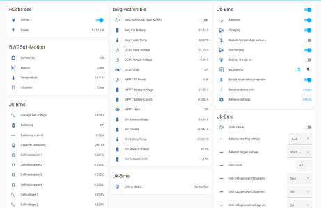

Trevligt att du också håller på med HA i husbilen. Jag har också VenusOS på en RPI i husbilen men ingen panel utan kör via telefonen.
Använder också VRM men har ingen koppling från den mot HA. Kör i stället ZeroTier mellan hem o husbil och Modbus från HA mot RPI med VenusOs. Kör också ett par ESP32 som tar Blåtand från BMS och Victron in i HA.
Hur har du löst kopplingen mellan HA o VRM?

Härligt att se Håkan. Jag har inte påbörjat integrationen i HA än (mer än att jag snabbt la in Victronpanelen som en iframe i min dashboard), men planerar att köra via Modbus-integrationen på vissa delar sen finns en VRM Portal data integration som jag tänkte testa.

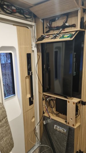

Börjat dra lite kablar medans jag väntar på att paketen ska anlända. Fått riva halva inredningen för att komma åt ställen att dra kablarna. Förra husbilen (en 2019 Dethleffs) känns som rena schweizerosten jämför med denna. Där fanns ställen och genomföringar överallt. Utan att behöva skruva isär hela bilen.

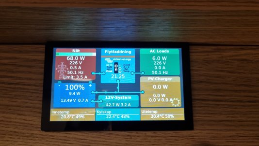

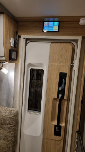

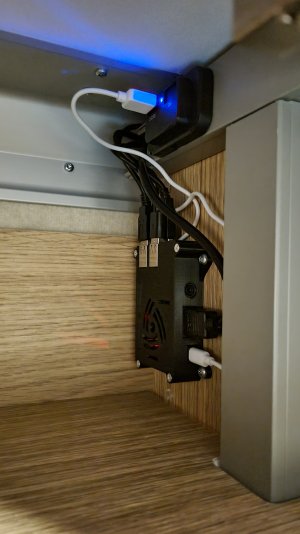

Då var installationen klar. När väl alla kablar var dragna gick allt smidigt. Väldigt nöjd att jag inte gjort någon åverkan på hela inredningen. Enda skruvarna som används är till fästet för Raspberryn.
Så här blev det.
Nu ska bara tempgivarna monteras. Sedan kan jag gå vidare med integrationen med HomeAssistant.

Snyggt! Vilken skärm har du använt? Ser ut som den går via HDMI. Snygg kapsling till rpi3.
Köpte en billig 7" Hdmi touch screen på Amazon. Waveshare tror jag den hette. Väldigt tunn. Har ritat upp och 3D-printat ett fäste som gör att skärmen "hänger" på brädan. Ville inte skruva eller borra i den. Som sagt, ingen åverkan gjord på inredningen.
