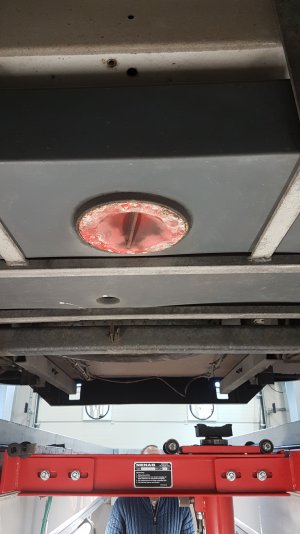

Hej,
Det läcker vatten vid bottenpluggen på vår husbil en Fiat Dethleffs A 5830 -99.
Kan man byta packningen eller ska man byta hela pluggen?
Vet någon var man kan köpa en sådan?
Tack på förhand!

Det går troligen att byta packning om det är en stor plugg ca15cm diam,sitter en stor oring i den,leta efter förtag som tillverkar på beställning,tips dra inte åt för hårt när du monterar igen.

Hej, det ser ju inte ut som pluggen varit borta på evigheter och fått lite rengöring och gummismörjning av tätningen, och det har bildats avlagringar varefter som säkert har bidragit till läckaget.
Om man ändå inte använder bottenpluggen så kan det enklaste vara att skruva bort den göra rent tätningsytorna och pluggen och därefter lägga lite silikontätning på tätningen och dra dit pluggen igen. Blir troligen helt tätt, och använder man silikon så går det ändå att få bort pluggen igen för det limmar inte samman plast och gummidelar så mycket, utan bara tätar.
Det kan ju även kanske räcka med rengöring och smörjning med "gummifett" av gummitätningen för att få det tätt igen.

Okej! Vi har aldrig tagit av pluggen och som du skriver så har den nog inte blivit rengjord på väldigt länge....ska testa ditt tips! Tack för tipset!
