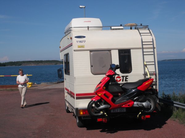

Med risk för att göra tråden så bred att den blir "fransig", varför inte välja följande lösning som alternativ till bogsering av bil?
Fungerar väl, åtminstone så länge man inte är fler än två personer!
Blir lite för brett att hänga en bil på tvärsen då det var bogsera bil det trådskaparen undrade över. :D:D;)
