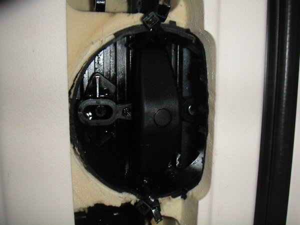

Jag har under ett års tid haft problem med bodelsdörren till min Bürstner Aviano. 2010 i juni gick låsmekanismen sönder, dörren gick inte att öppna vare sig inifrån eller utifrån. Dörren lagades med buntband av verkstaden, men problemen har inte uteblivit med denna åtgärd.
Är det mer än jag som haft dessa problem och vad har det gjorts åt detta problem?

Vi fick inte upp dörren från insidan, det fixade dom med att korta av en pinne.
Sen har det fungerat.

Høres ut som Hartal dør, velkjent problem. Det finnes to varianter på fiksen for låsemekanisken som hopper i småbiter, ene er med er par skruvor - den andre er med 4 buntbånd, vet noen har forsøkt med bare 2 - tror det kan lett bli ustabilt. Min dør er fikset med 4 buntbånd som på dette bildet:
Båndene går i kryss for å låse fast bryggan som holder spiralfjæren.

Vi drabbades av detta felet för någon vecka sedan, sökte på forumet och fann denna smarta lösning. Vi spände fast med ett långt buntband från nederdel och upp och den låser fast plastbryggan så att den inte hoppar av. Tack för bilden den underlättade mycket/Staffan
