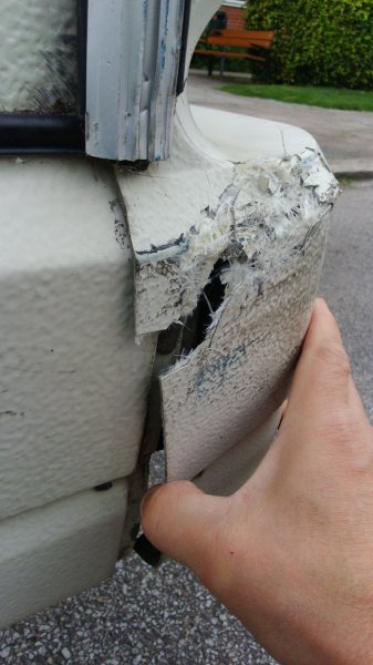

Ville bara checka av och höra vad ni tror om detta.
Jag har en gammal 1990 CITROEN C25 SWIFT kontiki 640/6.
Stötfångaren back fick sig en kross på ena sidan så glasfiber rykte och många fästskruvar släppte.
Väntar nu på motpartens försäkringsbolag att höra av sig men vad tror ni kan de hitta en ny stötfångare till min gamla bil?
Stötfångaren har ca: måtten 2200x 400mm och alla lampor och allt sitter i den.
Vad händer om de inte kan få tag i en ny pga åldern? Tvingas jag godkänna att de lagar den?

Hej..
Det finns en bra Husbilsskrot i Sjöbo, Autodemontering.. De har många husbilar..
Försäkringsbolagen brukar ha koll på var det finns delar, Annars kan du tipsa dem.
Glasfiber kan man väl annars laga med gott resultat..
Lycka till..
Libom..

ja det blir väll nått sånt att laga glasfibret - har varit i Sjöbo och kollat de hade inget till min husbil den är för gammal. Söker man allmänt på Citroen C25 som min husbil är byggd på så hittar man allt möjligt i Sverige men inget till husbilen som är byggd på Citroen C25
Skulle vilja få tag i lite adresser till utländska demontering ställen

Laga! Det kan t.o.m. bli bättre än att plocka isär allt. Jag har lagat ett hörn och det blev kanonbra. Kan aldrig se att det är lagat.

Ja nu när du säger det - man kan ta bort hela stötfångaren och köra en overhall på den - den behöver förstärkas lite också där stegen går upp - kanske det blir detta i slutändan när motpartens verkstad ska fixa den
