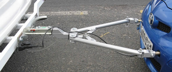

På en camping i Spanien såg jag en husbil komma dragande på en liten bil. Bilen satt fast på husbilens dragkula med en fast stång till bilen. Anordningen heter Car-A-Tow. Tydligen bara laglig i England och Nederländerna. Han som körde sa att som EU-medborgare och holländare kunde han lagligt köra i EU. Fast ibland tittade polisen lite snett.. In ternet länk WWW.CARATOW:NL

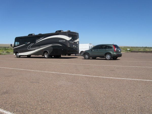

Detta är mycket vanligt i USA

Mannen jag pratade med sa att bilen var bromsad och bromsljus netc var kopplade till husbilen.

Jag har en god vän från England som har en dylik anordning.
Det krävs en ganska omfattande ombyggnad av bilen. Bl a koppla in elektrisk aktivering av bromssystemet, sedan måste hjulinställningen (Castervinkeln) ändras för att bilen skall bli mer följsam (som en kundvagn :))

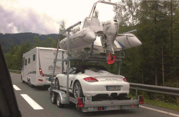

En populær variant her i Australia en en flakhenger med en bil på og en båt som tak over bilen. Båten er oftest en alupram og motoren på et stativ foran på hengeren. Husbilen er da ofte en eldre japansk buss innredet som husbil.
Ingrid o Pålle
6.605
Uppsala
3493
Sv: Bilen på släp
Var har de kanoterna och surfbrädorna?

Mycket smart lösning som jag sett i USA men enklaste sättet är nog att ta bilen på ett biltransportsläp. Då finns det inga lagar som begränsar & säkert inte dyrare än att modifiera personbilen som man ändå inte få dra på detta sätt i de flesta europeiska länder.
