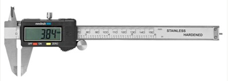

Så här ser Jula's mått (och då har dom säkert batterier också):
... och kostar 199:- (med nya batterier)!

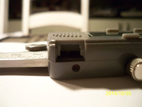

Nej, det var bara ett batteri från början. Att använda 2 seriekopplade funkar inte eftersom spänningen då blir 3 volt. Det kanske blir lättare om jag lägger in en bild som Bengt-Åke efterfrågar.

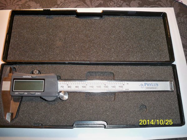

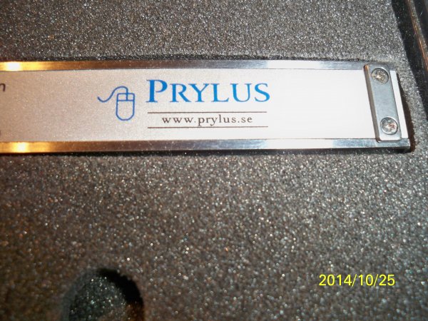

Här kommer bilderna, hoppas dom hjälper. Jag har kontaktat Prylus men intresset var noll från hans sida.

Tycker mig känna igen asken
Vad står det på ovansidan fodralet
"Powerfix"
Har ett likadant
På mitt står det CR 2032 3vt
