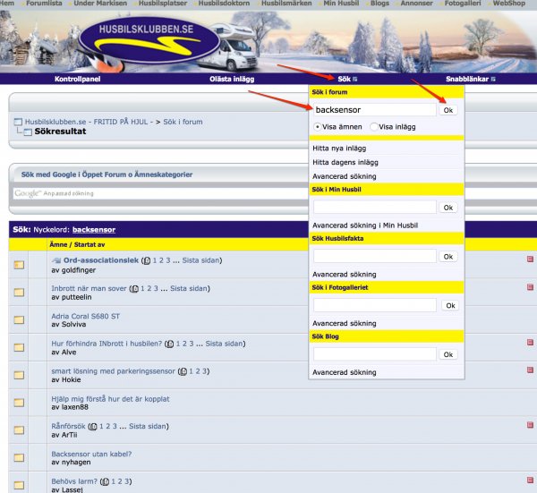

Hej, jag vill nog föreslå att du söker lite med hjälp av JonasS instruktioner och ser om du hittar något som passar dig.

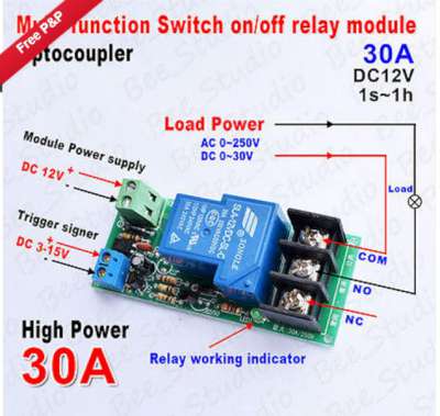

Art no 43-147 biltema tar ja om de går å sätt blinkljus /siren ,synpunkter på de då tack
Ja det går att använda, men du kan inte koppla in blinkljus/siren direkt tillsammans med summern för dels så är det bara korta signaler och dels så klarar den inte att driva mer än summern. Du får använda signalen till summern för att ge signal till ett tidrelä som då drar ex. 20 sekunder och då förser blikljuset/sirenen med ström.
Något liknande det här. Startar på signal, och stänger av efter inställd tid.
M.v.h. JANKRO.

Tack hur hittar man nån nummer så man kan beställa det på ebay eller var ,försla tack ,kan man ha både siren å blink på samma eller endera

Måste de va så mycket 30a

De va förslag att ha transistor att förstärka signalen ,måste man de med de föreslagna relä som ja nog köper

Hmm, skall se om jag kan svara på alla frågor.
30Amp. Det råkade bara va vad jag hittade först som verkade lämplig. Det är ju reläet som tål 30Amp. och de små reläna som tål 30Amp. sitter på de flesta färdiga småkort med funktioner på.
Ja du kan ha både blinljus och siren på samma utgång eftersom den tål 30Amp. belastning. Blinljuset/flashljuset har ju egen inbyggd styrning till blinket så det skall ju bara matas med fast 12V och sirenen tjuter ju också så länge 12V ligger till. Men som sagt, det kan vara lämpligt med en brytare till sirenen så man kan välja bort den ibland.
Även om du skulle förstärka signalen från enheten så får du ju ingen bra funktion i alla fall. När något närmar sig så brukar det ju bara i början komma korta bip som knappt inte hinner att få igång någon blinkning eller siren.
Men det korta bippet triggar ju igång tidsreläet som man då kan ställa tiden som det ger ström till ljus och siren på, valfritt från en sekund till en timme.
Om man ställer in ett lämpligt antal sekunder så slår det ju sedan ifrån igen.
Har "boven" stuckit iväg så händer inget mer, är han kvar eller kommer tillbaka så triggas reläet åter aktivt.
Ja summern som du har inne fortsätter att höras så länge något påverkar sensorerna.
Det som verkade bra med det här kortet var att triggersignalen bara behöver vara 3V och uppåt, så då borde kortet reagera på en liten kort bip från sensorenheten.
Men det kanske finns andra och t.o.m. lämpligare kort och reläer som täcker behovet. Kjell&Comp. brukar ha en del småkort med funktioner. Det finns också massor på ex. eBay men man får ha koll, för många har bara fördröjt tillslag efter triggersinalen som man inte har användning av här. Det skall ju alltså slå till direkt på triggersignalen och åter slå ifrån när inställd tid gått ut.
Det finns även de som börjar tidräkning när de får spänning som ligger till, vilket inte heller funkar när man bara har korta bip att starta tiden med.
Här är ett lika det som är på bilden. Scrolla ner lite på den sidan så får du fram ett trettiotal olika andra reläer.
DC12v Multifunction Delay Timing on/off Optocouple Relay Module 30A Switch Timer | eBay

Om de du fixa bild på e rätt så tar ja de,om man tar en siren med blink så går de väl int å separera vad man vill ha på eller,måste väl köpa en av var sort ,snart ha du löst problemen snart dags å beställa,ja hittar int va ja läste,ja tror de va en transistor som höjde buzzer signalen menas de att signalen e för svag då eller,ja litar på dig kanske int behövs
