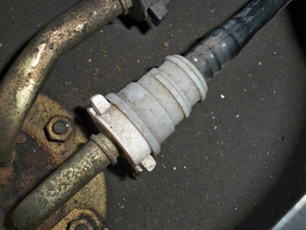

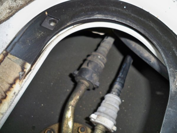

Bränslemätaren har fått för sig att leva ett eget liv. Ibland vid full tanka så visar den tomt & lampan lyser & ibland ställer sig visaren lite var stans på skalan. Tanken är att ta detta metodiskt med start av kontroll av givaren. Jag har kopplat isär el-ledningens kontakt som är fuktskyddad/tät & ser bra ut. Vidare till tankanslutningarna (sugledning & retur) & nu börjar det j...as. Jag får inte isär dom. Är det någon som vet?100_3748.JPG 100_3749.JPG

Har du tryckt in knapparna som sitter på sidorna på snabbkopplingarna.

Knapparna på snabbkopplingarna skall tryckas in sedan kan du lirka av dem.

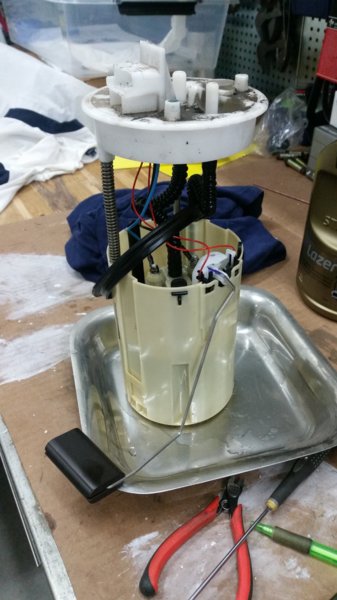

Jag bytte nyss givaren på bår fiat och det ser ganska likt ut, är oftast Bosch som levererar pumpen.20180124_191648.jpg
