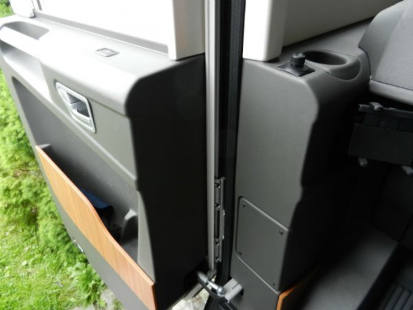

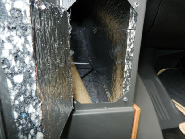

Är lite ljudfixerad så det är dax att förbättra ljudisoleringen där det är möjligt.
Helintregrerade bilar kläs ju med allehanda plastmoduler som skapar resonansljud och känns skramliga när man knackar på dem.
Har isolerat väggen med ljudmatta/bitumen+ljudisol från Biltema, till vä om instrumentbrädan via inspektionsluckan passade oxså på att lägga extra isolering på hjulhuset som man kommer åt där.
Kommer att skruva bort plastmodulen på dörren och isolera den. Utesluter bitumenmattan där för att vikten kan påverka dörren annars. Skall bara fixa rätt verktyg.
Man får tänka på att inte täppa igen ev lufthål för ventilation. Har gjort lika på en tidigare bil med bra resultat. Självklart är hela golvet i (hyttdelen) extra isolerad med ljudmatta som är lätt att ta bort för rengöring.
Gör stor skillnad, både mot kyla och ljud.

Jag är nyfiken på vad det är för en golvmatta du har? Allt som kan dämpa buller är ju positivt.

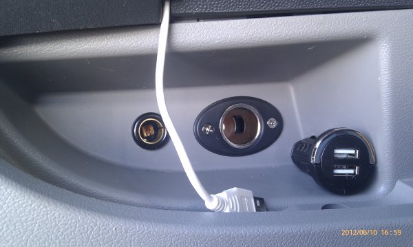

Har precis satt in lite nya kontakter hytten en stor en lite cigg, samt en 2xUSB adapter till GPS bla. Lite trixande att få till det men till sut så. Koppladake spänning bakom radoin och jordade precis bakom kontakterna.
/Hans
Dämpmatta Silent Coat butylmatta ca 2mm tjock med alufolie fäst på tillskuren gummimatta med Adrias konfektionerade matta ovanpå.

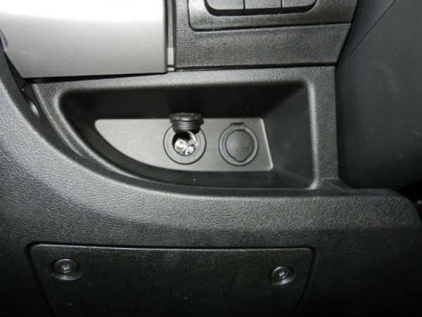

Har bytt högtalare för andra gången. Hade Rockport tidigare men hittade rätta ljudet i dessa JBL GTO 429 105 watt.
Passar perfekt i 4" standard uttaget för högtalare. Små högtalare med mycket fylligt ljud.
Har oxså monterat 2st extra 12v uttag till vä om ratten, med säkring i luckan under.
Ena uttaget för GPS det andra för en universal USB-billaddare från Coolstuff.
Nu är det garaget som skall fixas till. Egentligen är det ganska kul att få till det som man vill. Det gäller nog alla typer av husbilar.
