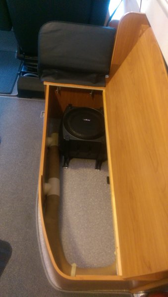

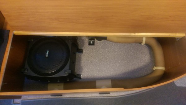

Jag anser att en aktiv subwoofer är ett måste ifall du vill lyfta ljudet ordentligt.
Jag själv monterade in en förra våren under ena soffan, en 10tums Infinity med slavbas.
Jösses vilket lyft det blev.
Har sen 2st högtalare i cockpit
2st i salongen
2st i sovrummet

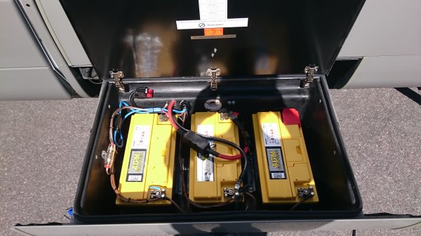

Jag har tagit matning till stereo, slutsteg och baslåda från bodelsbatteriet.
Man slipper då risken att spela slut på startbatteriet när man står utan elstolpe samtidigt som solpanelen som bara kan ladda bodelsbatteriet kan bidra.

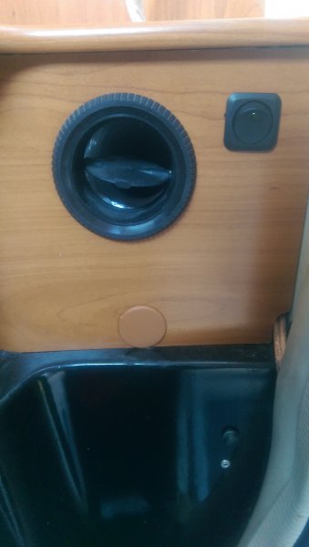

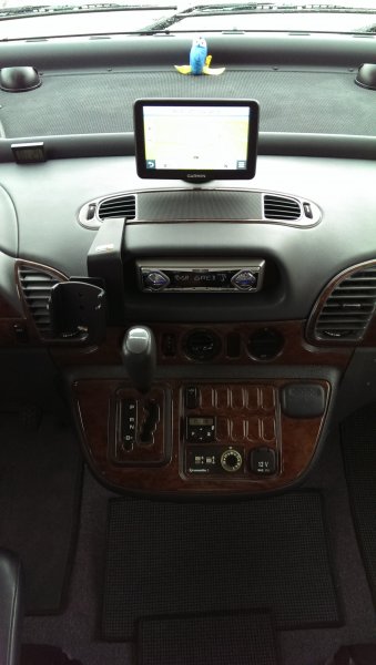

Jag har kopplat om så att Stereo, Navigator, Subwoofer matas direkt från Bobatteribanken med säkring i batteriboxen samt en strömbrytare vid förarplatsen, som musikkälla kör jag Spotify från mobil eller surfplatta via blåtand till Stereon (originalstereon på bilden är utbytt)

Hasse, jag hade sån tur att kablar/högtalare bak i sängen monterades från fabrik när bilen var ny :cool:
