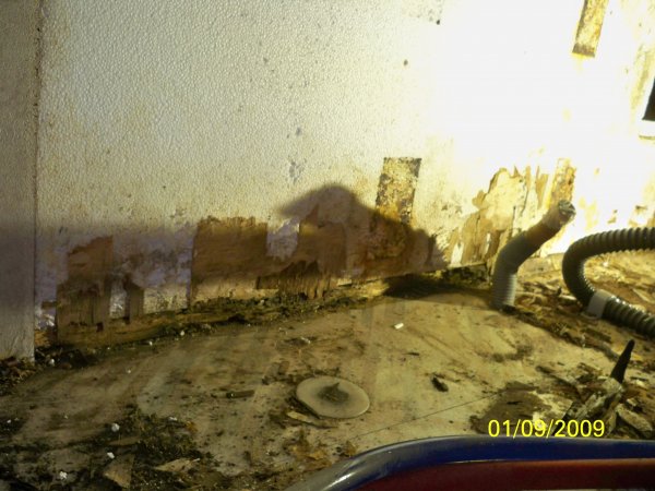

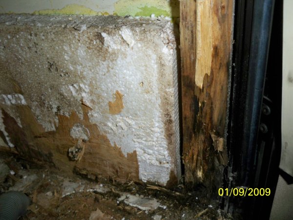

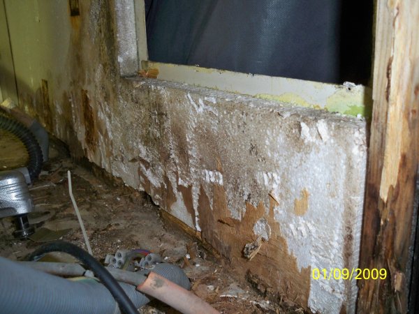

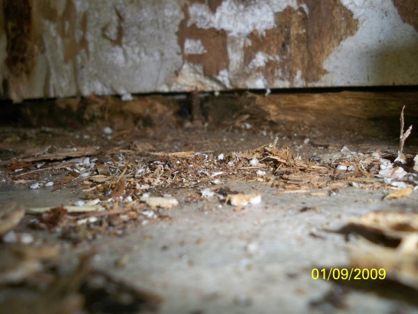

Här kommer bilderna på min vattenskada, ingen rolig syn precis. Fortsätter rivningen & byte av reglar imorgon. 3 mm's plywood köper jag hos en husvagnsreparatör. Limmet jag skall använda är ett PU-lim som uppför sig som fogskum.
Bennie
ATTACH]79507[/ATTACH]
Nere vid golvet bakom spis & ugn
Under fönster & ventilationsuttag för kylskåp.
Under fönstret.
Regeln mot golvet.
Nederkant dörrpost.
Så här ser den "obefintliga" imkanalen ut.
    1,7 MB · Visningar: 41

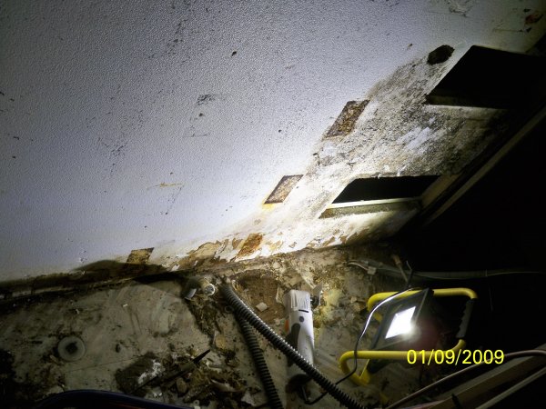

Sv: Fuktskadad husbil!! - Såhär gjorde jag!
Jag började att såga bort allt ruttet och fuktigt material runt skadan.
Jag kan definitivt rekommendera maskinen på bilden. En multicutter. Den är guld värd vid denna typen av reparationer.
Runt fuktskadan syns även olika kondensskador.
Allt som är skadat måste bort!
Kul att se att fler har använt det fantastiska multiverktyget från Clas :)
Vad heter limmet du ska använda?

Inte så snyggt Bennie!
Är alla dom skadorna orsakade av imkanalen?
Även golvet verkar skadat.
Ett tips är att hyra eller köpa en fuktmätare så kan du direkt se på fukthalten var golvet är fuktigt respektive torrt.
Dra ett streck och såga en rak linje där det nya golvet ska läggas.
Som du ser på min första fuktskada använde jag en båtplywood som är 3 mm. tjock. Den är gjord av nåt ädelträ som tål fukt riktigt bra och dessutom är riktigt slagtåligt. Kan du få tag på en sådan skiva rekommenderar jag det istället för vanligt plywood.
Har du fått mögel på frigoliten så skär ut och kasta den. Köp en ny likadan skiva på byggmarknaden. (Kostar nästan ingenting.)
Bennsan
5.740
Vänersborg
12368
Nej inte alla, en del kommer från skorstenen till kylskåpet & från fönstret. Jag har en fuktmätare som jag använder. Den ger inga mätvärden utan en ton (dov ton - låg fuktighet till hög ton - hög fuktighet). Acceptansgränsen jag satt är att den skall vara tyst eller ge ifrån sig enstaka knäppanden. Plyfan jag använder är mycket motståndskraftig mot vatten & avsedd för fuktiga miljöer (kommer inte ihåg vad den heter) någon typ av ädelträ om jag inte minns fel. Frigoliten skall som du säger bytas. Efter att jag ersatt skadade områden med nytt material så kommer jag att i förebyggande syfte spraya på ett medel som heter BOROCOL. Detta medel tar död på allt ev. mögel effektivt & används vid mögelsanering. Som jag nämnde i mitt tidigare inlägg så limmar jag med PU-lim. Detta lim är fantastiskt bra, biter på allt, sitter som berget, fyller ut hålrum & framför allt så smälter det inte frigoliten.
Jag har även några andra funderingar på vad som också kan ha orsakat vattenskadorna.
1. Ventilationsgallren till kylskåpet. Kan inte vatten ta sig in där med hjälp av fartvinden när man kör i regn? Funderar på att göra någon typ av avskärmning & använda den ytbytta spisfläkten för ventilation.
2. Om man tittar under bilen i området där golvet möter plastkjolen ser det ut som att vatten kan virvla upp när man kör. Hur ser det ut på din bil? Har du gjort något åt detta?
Bennie
