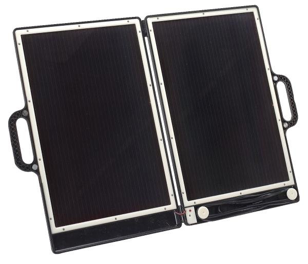

Jag har en gammal husbil som jag inte använder speciellt mycket och jag har ingen möjlighet att ha den ansluten till batteriladdare när den inte används. Parkeringsplatsen saknar ström helt enkelt.
Har funderat en del på solceller men jag är inte så sugen så här precis i början av min husbilskarriär att lägga kanske 10 000 på en riktig panel. Men såg då denna på JULA:
"Solcellspanel i väska 13 W/12V 12 V Kraftfull solcellsväska, speciellt framtagen för att ladda 12 V-batterier. Används med fördel i husvagn, båt, GPS, bärbara datorer osv. Med de utfällbara benen har man alltid rätt vinkel mot solen, de olika kontakterna gör det möjligt för olika användningslösningar. Batteriklämmor, cigarett-tändarplugg samt cigarettändaruttag. Effekt: 13 W. 12 V. Vikt: 4,2 kg. L525xB340xD40 mm. (Artnr: 604080) Nu 595:-Spara 300:- Ord.pris 895:-"
Den är ju på 13 W och om det nu stämmer så borde den väl räcka att hålla batterierna fräsha så att batterierna alltid är fullladdade när man ska ut på en tur. Jag har även ett litet elverk i husbilen om jag behöver ladda batterierna snabbt.
Och även inför vinterförvaringen som tyvärr kommer att ske utomhus så borde det ju funka hyffsat med denna solcellsväska (om man kan placera den bra) att ha igång en liten termostatstyrd fläkt som håller den värsta fukten borta.
Eller är jag för optimistisk? Är en solcellspanel från JULA för 595 kr detsamma som att slänga pengarna i sjön?
Tacksam för svar.
Mvh Den snåle nyblivne husbilsägaren/ Johanvbg:spinny:

Rent tekniskt fungerar det nog. Du lär väl inte ha problem med snö vintertid?!
Problemet blir säkert att få ha den kvar för långfingrade personer kanske vill ha den.
Priset är ju inte något fel på.

Priset är ju rätt. Det borde ju gå att parallellkoppla ett par stycket och öka trycket i ledningen:)

Tack för svaren! Stöldrisken är jag medveten om men skulle jag bli av med den så lär jag ju inte gräma mig lika mycket som om det vore en panel för typ 10 papp. Sen så funderade jag på om det kanske gick att montera den på något sätt innanför framrutan så solen kommer åt den åtminstone några timmar per dag kanske, när den är vinteravställd t ex. Eller om jag får upp den på taket, där syns den inte men kontakter osv lär ju knappast må bra av en regnig vinter.
Tänkte också att man kanske borde köpa ett par stycken och koppla ihop för mera kräm, men börjar nog med en så länge så jag får se hur den funkar.
Priset är som sagt bra i alla fall.
Mvh Johanvbg

Jag tror det är att slänga pengarna i sjön för att 13 w är inte så mycket , tänk bara en liten glödlampa på 15 w är ju mer än vad den laddar .
Det är nog bättre att köpa ett extra batteri och åka ut med fulla batterier och även ha det kopplat så att bodelsbatterierna laddas när du kör .

Nej 13 watt är inte mycket men det är ju 13 watt mer än 0 watt:wink:. Jag vet inte hur mycket ström batterierna drar ut sig själva men tycker det borde räcka med 13 watt för att se till så att batterierna är fulla varje gång man ska ut med husbilen. Spelar ju liksom ingen roll om det tar flera dar att ladda upp batterierna om man ändå inte använder husbilen mer än kanske ett par helger i månaden.
Ska man ha solceller för att klara sig när man campar så är man nog så illa tvungen att köpa ett kit på minst 100 w för åtminstone 10 papp, då är det ingen ide´att vara dumsnål och köpa en väska för 595 kr.:D

Om vi tänker oss att panelen laddar för fullt i fem timmar om dagen så skulle det ge 25Ah på en vecka (m - fr). Sedan åker du ut och använder en del kräm till belysning, pump, fläkt, kanske TV mm. Räkna ihop hur mycket det kan bli under en helg så ser du om det skulle funka.

13W är nog som många tillverkare uppger ett teoretiskt värde vid ideala förhållanden, rentvättad panel och solen vinkelrät mot panelen. Man skall nog inte räkna med att den laddar ens i närheten av 13W på vintern när solen står lågt i Sverige. Det framgår inte om laddaren ingår i priset, men med tanke på att en bra sådan kostar mer en den här panelen så...........

Som sagt... bättre än inget...
Men med läckströmmar o självurladdning så passar den nog bättre till att
hålla ett fullt uppladdat batteri fullt när man e långtidsparkerad.
För att batterierna skall bli fulladdade krävs i sådana fall en booster eller liknande som ser till att batterierna får den spänning uppåt 14,4 kanske tom upp till 16Volt som inte är märkvärdigt vid laddning av fritidsbatterier, (då är det ytterligare någon tusenlapp) de får de inte om de är paralellkopplade till bilens startbatteri med övrig el och laddning, sedan bör man laborera med brytare/relän för att inte råka dra ur bilens egna batteri.
En god vän har en modell mindre av sin solcell i sin båt och den har fungerat förträffligt under många år för att förhindra urladdning, men jag kommer inte att satsa på den minsta när det blir dags för egen del.

Solcellpanelen från Jula fungerar säkert för underhållsladdning av laddade batterier. Själv hade jag satt den på insidan av framrutan.
Jag hade inte använt flera sammankopplade Jula-paneler. Då hade jag lagt pengarna på "riktiga saker". Det behöver inte kosta 10.000 kr för permanentmonterade solcellspaneler på taket. Själv har jag satt två 20 w på mina takboxar. Jag använder en solcellsregulator (10 A) och jag kan koppla in fler solcellspanelar. Jag plockade upp panelerna vid genomresa i Tyskalnd och köpte regulatorn direkt från Kina. Om jag inte missminner mig helt så landade allt på knappt 2.000 kr.

Hej en solcell om teoretisk effekt på 13 W skulle max ge ca 1 Ah men i realitet ger den säkert inte mer än 0.4-0.5 Ah i bästa fall..Tror att det är en S.K " Jakobsbergslösning"

Hänger på föregående. Istället för en 13 w ("Jakobsbergarlösning") skulle överväga att investera i en 120W(130W) med MPPT regulator. Kostar visserligen 5 575kr. Men ha i minnet att säges att du max kan få ut 60% ur denna solpanel, även om den är vinkelrät mot solen. Finns många trådar som beskriver detta i detalj. Sorry, inte svaret på ursprungliga frågan..utvikning
