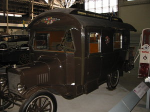

Jättetråkigt, fuktskadorna blir jättedyra att laga när garantin är ute. Vad har husbilstillverkarna lärt sig på 84år? Såg denna husbil på ett bilmuseum i Bryssel när vi tog vår påskrunda i år. Model TT 4cyl. 2884cc byggd 1924.
